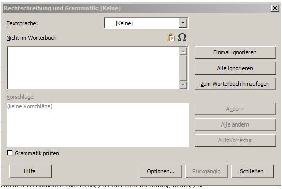

Nachdem ich fast alle hier angebotenen Lösungen ausprobiert habe, (jedenfalls hoffe ich, keine übersehen zu haben!) versuche ich mein Rechtschreib-Problem hier einzugrenzen.
Das Problem trat erstmals bei einem neuen Writer-Dokument auf. Einige Versuche ergaben
(siehe ScrnSht)
Beim Öffnen des Fensters erscheint in der Auswahl-Box "keine", was sich nicht verändern läßt. Egal welche Sprache ich anklicke, es erscheint immer wieder "keine".
Ich habe es mit mehreren Nutzern und als admin probiert. Es hängt vom Dokument ab, denn bei älteren Dokumenten gibt es das Problem nicht.
Sämtliche sonstigen LO-Grund-Einstellungen sind bei allen Dokumenten gleich, also auch die LO-Spracheinstellungen.
Was könnte die Ursache sein?
Vielleicht habe ich noch eine hier angebotene Lösung übersehen. Dann danke ich schon mal für den richtigen Hinweis.
(siehe ScrnSht)
- LO-Writer-Rechtschreib-Problem_01.JPG (35.68 KiB) 12618 mal betrachtet
Win7-Prof. (64x) mit LO 5.4.7.2
Linux-Mint (64x) mit LO 6.2.4.2

Dem Text muß ebenfalls eine gewünschte Sprache zugewiesen sein. Im Falle, dass das für den gesamten Text Deutsch ist:
Extras->Sprache->für den gesamten Text->"Deutsch (Deutschland)" oder falls Programm auf Deutsch richtig eingestellt ist "Auf Standardsprache zurücksetzen"

Re: Rechtschreibprüfung funktioniert nicht
Danke Dir, aber....
Ganz generell verstehe ich ohnehin nicht, wieso es bei vorherigen weiterhin Dokumenten einwandfrei funktioniert und seit etwa 1-2 Tagen bei neuen Dokumenten nicht mehr. Obwohl ich an LO nichts verändert habe. Gibt es da irgendwelche "geheimen" Updates, von denen der Nutzer nichts erfährt?
Das offizielle automatische Update habe ich deaktiviert, weil ich Updates nur kontrolliert zulassen will.
Zu viel will ich aber nicht rumprobieren, weil man dabei erfahrungsgemäss eher etwas verschlimmbessert, wenn man nicht konkret weiss,was man macht
Habe ich gemacht. Funktioniert nicht.Auf Standardsprache zurücksetzen
Dann hast Du die Standardsprache eben nicht auf Deutsch oder dein Benutzerverzeichnis ist korrupt.MeckOffice hat geschrieben: Di, 14.08.2018 18:04Habe ich gemacht. Funktioniert nicht.Auf Standardsprache zurücksetzen
Weil die Sprache des Dokuments im Dokument verankert ist, wird sich für "alte" Dokumente nichts ändern. Bei neuen sieht es anders aus. Hier wird ja erst aus den Einstellungen die Sprache zugeordnet und dann mit dem Textinhalt gesichert. Wenn da nun keine Sprache zugeordnet wird, kann die RS-Prüfung nicht zuschlagen. Sie weiß ja nicht, was Du willst.Ganz generell verstehe ich ohnehin nicht, wieso es bei vorherigen weiterhin Dokumenten einwandfrei funktioniert und seit etwa 1-2 Tagen bei neuen Dokumenten nicht mehr. Obwohl ich an LO nichts verändert habe.
Mittlerweile konnte ich das Problem eingrenzen. Das Problem "Rechtschreibprüfung" ensteht ausschliesslich bei ODT-Dokumenten, die mit NEU im Win-Explor. erstellt werden. Aber eben nur bei ODT-Dokumenten, bei RTF läuft alles normal.
Das ist gelinde gesagt Quatsch,. Wir reden doch über den writer und neue Dokumente. Der writer (egal ob LO oder AOO) erstellt, egal wie du ihn startest, (intern) immer zunächst nur .odt-Dokumente. Also geht es hier im Thema nur über diese odt-Dokumente und die im writer benutzte Rechtschreibprüfung. Neue rtf bekommst du doch gar nicht im writer oder sie sind beim Exportieren umgewandelt und die RS-Prüfung findet vorher statt.
Ich muß mich korrigieren. Auch bei meinem Versuch, so eine neue Datei zu erstellen, kann man keine Sprache dem Dokument zuordnen. Man sollte den Gedanken von freedom und nikki folgen.
Ich rede von einem bestimmten Problem, das ich weiter oben genau beschrieben habe. Wenn Du über etwas anderes redest, dann ist das Dein Problem, nicht meins!
Zu diesem Zeitpunkt ist LO/AOO noch gar nicht am Dokument beteiligt. Du benutzt lediglich eine Menüerweiterung, die von LO/AOO zur Verfügung gestellt wird, die bewirkt, dass z. B. das Textdokument soffice.odt vom Verzeichnis C:\Users\%USERNAME%\AppData\Roaming\Microsoft\Windows\Templates in das Verzeichnis kopiert wird, in dem Du die Menüerweiterung aufgerufen hast.MeckOffice hat geschrieben: Di, 14.08.2018 22:24 ensteht ausschliesslich bei ODT-Dokumenten, die mit NEU im Win-Explor. erstellt werden
Hinweis: Dem Dokument soffice.odt, bzw. dessen Absatzvorlagen, ist wegen der Mehrsprachigkeit in der LO/AOO zur Verfügung steht, keine Sprache zugeordnet.
Ist das Dokument soffice.odt in diesem persönlichen Verzeichnis noch nicht vorhanden, wird es vom Programmverzeichnis \LibreOffice\share\template\shellnew in dieses kopiert.
Mit dieser Vorgehensweise verbaust Du Dir Möglichkeit mit Dokumentvorlagen arbeiten zu können.
