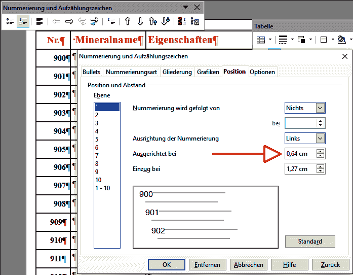

Hat nicht den gewünschten Effekt gebracht . Leider ! Ich hänge mal die Datei an , vielleicht findest Du so meinen Fehler . Mich irretiert nämlich , dass im Tabellenkopf alle Worte in der Spalten Mitte sind , und nur unter der Nummer alle Nummern mehr links statt mittig . Vielleicht hat jemand anders noch eine Idee .

Achte auch auf die Position (Aufzählungs-/Nummerierungseigenschaften); normalerweise wird der "Absatzeinzug" einer Aufzählung/Nummerierung über diesen Eintrag gesteuert, nicht über Eigenschaften des Absatzes... Hier in diesem Fall solltest du den Wert von 0,64 auf 0,00 setzen.
Mit den Absatzeigenschaften kannst du dann die Ausrichtung (links-mittig-rechts) innerhalb der Tabellenzelle festlegen.

So wollte ich es , so sollte es aussehen . Prima ! Danke schön !
Seht Ihr , das sind die kleinen aber wichtigen Dinge , die ein Anfänger gern übersieht . Stellt sich mir nur die Frage , warum das beim ersten Dokument ( 1-99 und 100-199 ) mit einfachen Mitteln , über Symbolleiste , Problemlos ging und bei den Nächsten auf einmal nicht mehr . Wo bzw . wer hat diese Werte bei den neuen Dokument so blöd eingestellt ? Ich hatte ja nur das leere Dokument geöffnet , die Tabelle erstellt , wie ich sie hochgeladen habe und dann war das so !?...
