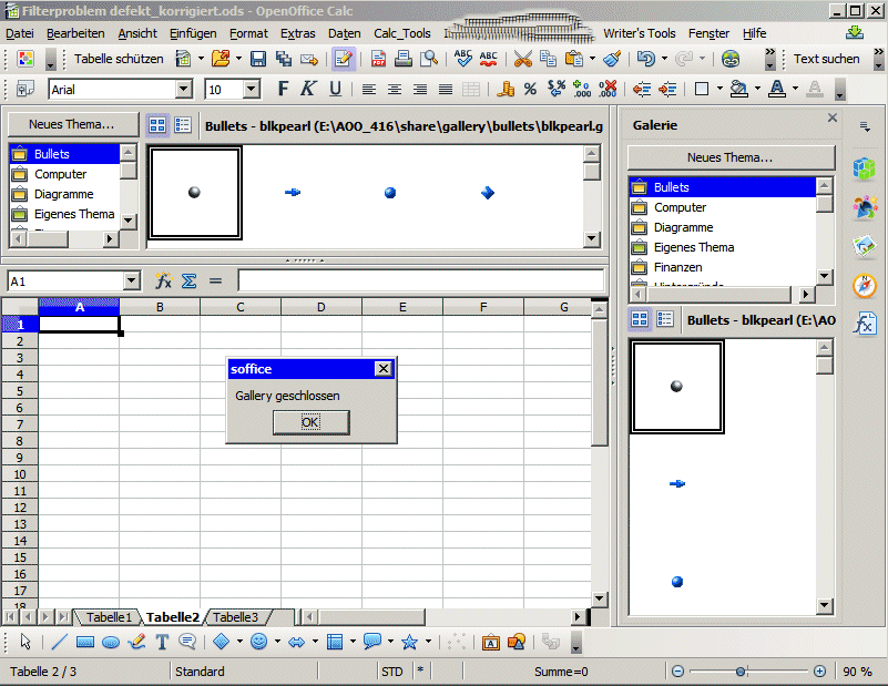

Danke für den Versuch und die Fleißarbeit, aber unter AOO 4.1.6 funktioniert das weder für die alte, noch für die neue Gallery.

unter AOO heißt die Gallery (zumindest in deutscher Oberfläche) "Galerie", sodass folgendes für die Seitenleiste und auch die alte Galerie zu funktionieren scheint.

Hallo mikeleb,
Danke für Deine Mühe.
Gemeinerweise nicht wenn die 'alte' Gallery nur minimiert und nicht geschblossen ist, denn dann wird die Gallery durch DEin Makro als geschlossen detektiert, was aktzeptabel wäre aus Sicht des Benutzers (denn sie ist ja nicht sichtbar), was nur aber aus Makro-Sicht nichts bringt, denn wenn die Gallery nur minimiert ist so schliesst:
dispatcher.executeDispatch(document, ".uno:Gallery", "", 0, Array())
die Gallery und macht sie nicht sichtbar.
