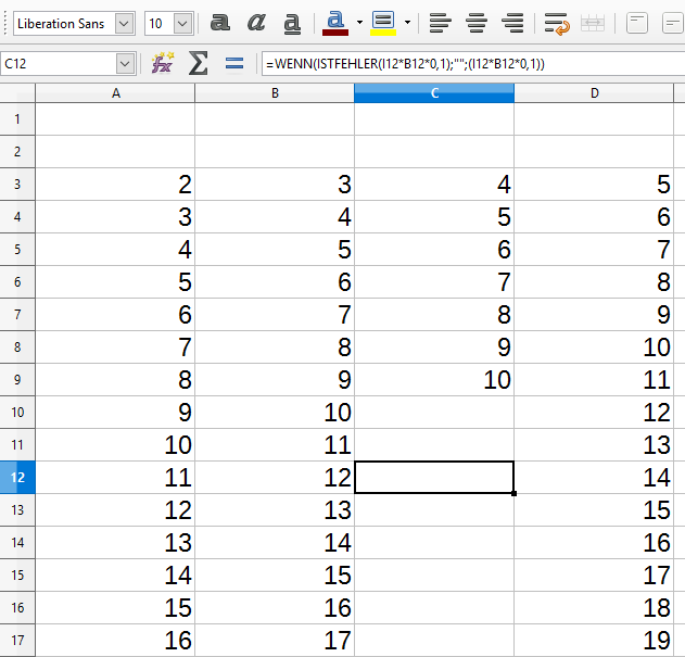

Hallo geliebtes Forum,
ich habe ein Dokument, in das eine Formel per Makro zwar an den richtigen Stellen eingetragen wird, jedoch errechnet Calc das Ergebnis nicht. Im Formelassistenten wird allerdings das richtige Ergebnis angezeigt, nur nicht in der Zelle. Die Zelle ist als Zahl formatiert.
Wenn ich im Sheet die per Makro eingesetzte Formel aus der Eingabezeile herauskopiere und woanders einsetze, funktioniert sie...

Die Formel wurde richtig eingetragen, siehe Eingabezeile. Ein ISTFEHLER ist nicht vorhanden, auch wenn man die entsprechenden Spalten nicht sehen kann... ;-)

Du benutzt LO5.x ? …
Trage in C3 die Formel ein:
=WENNFEHLER(I3*B3*0,1;"")
doppelklicke die rechte untere Ecke von C3 und alles ist gut!
