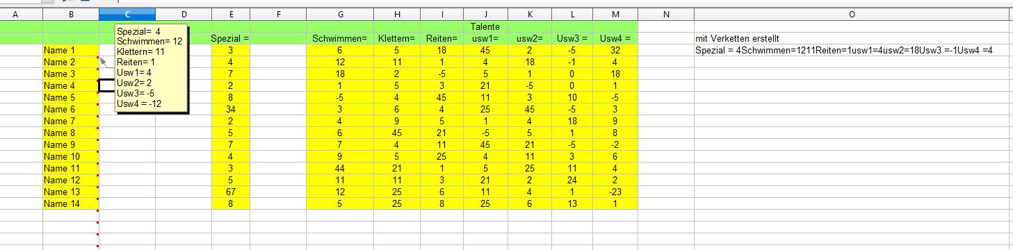

ich würde gerne in Spalte B von 4 bis 500 Kommentare einfügen und zwar mit Daten die in verschiedenen Spalten weiter rechts stehen.
ungefähr so wie im Bild zu sehen.
ist das überhaupt möglich ? oder soll ich diese Spielerrei lieber vergessen.

Hei Taghor,
weiss ja nicht, wo Du die Probleme hast... natürlich geht das.
Aber: ich würde die Spielerei lassen. Die Kommentare sind ja "statisch", änderst Du also später die Werte in den Zellen, ändern sich die Werte nicht! Und 500 Kommentare in Zellen einzufügen, benötigt durchaus eine gewisse Zeit... also mit Zuordnung zu einem Ereignis "Zelle geändert" bremst Du Dich völlig aus.
Aber gut, das musst Du wissen....
Als Beispiel-Code:
oSheet = thisComponent.sheets(0)
For i = 3 to 3
   sText = "Schwimmen: " & oSheet.getCellbyPosition(6, i).string & chr(10) & _
           "Klettern: "  & oSheet.getCellbyPosition(7, i).string
   oSheet.getAnnotations.insertNew(osheet.getCellByPosition(1,i).CellAddress, sText)
next
Baut Dir genau Deinen Wunsch-Kommentar auf. Musste halt entsprechend ergänzen.
