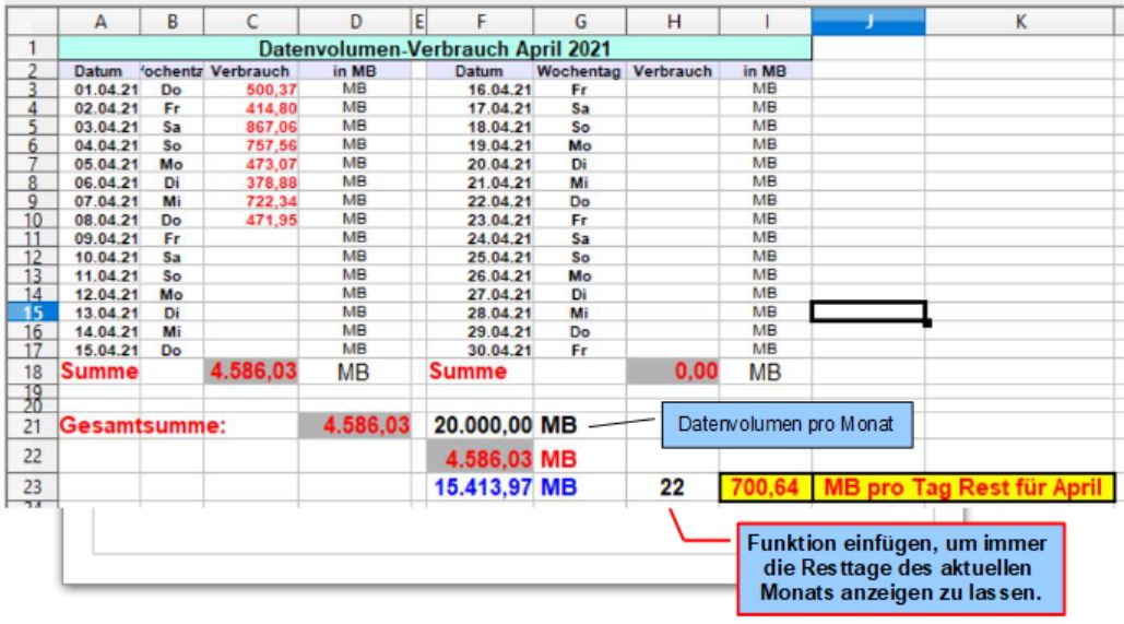

Ich habe ein kleines Problem:
Ich will, das mir immer der "Resttageswerts" eines Monats (hier April 2021)
in der Zelle H23 mittels einer Funktion angezeigt wird (siehe jpg-Datei im Anhang).
Also, das ich nicht immer die verbleibenden Tage eines Monats manuell
eingeben muß. Ich habe ein bißchen rumprobiert.
Geht es vielleicht über die Funktion "TAG" oder "TAGE"?
Danke für Eure Hilfe.
S.Keller

=MONATSENDE(A3;0)-HEUTE()+1
Bitte, wenn es konkreter sein soll, lade keine JPG sondern ein Beispiel in form einer *.cal - Datei hoch.
Da kann man an Hand der Struktur deiner Liste die Antwort sofort testen.
Danke
Gruß Holger

Hallo, ohne Bezug auf eine andere Zelle, sondern immer mit dem aktuellen Datum geht diese abgeänderte Formel:
=MONATSENDE(HEUTE();0)-HEUTE()
und das Ergebnis als Dezimalzahl ohne Nackommastellen formatieren.
Gruß Helmut
