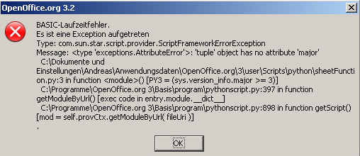

Ja, was soll ich sagen, deine Antwort verwirrt mich etwas.
Die Screenshot habe ich angefügt um alle nötigen Informationen zu geben - nicht um dich zu ärgern.
Daher probiere ich es noch einmal mit Worten.
Ich habe Deine Lösung gemäß deiner Anleitung in mein OpenOffice eingepflegt. Soweit sogut.
Wenn ich die Funktion benutze, dann erhalte ich die Fehlermeldung1: Basic-Syntaxfehler. Symbol erwartet. Da kann ich auf Ok clicken, dann kommt der Basic Code und die Zeile mit:
Function md_five( text )
ist mit einem roten Pfeil markiert.
Deshalb habe ich im Code die Variable "text" in "meintext" umbenannt.
Wenn ich dann die Funktion neu aufrufe kommt eine weitere komplexere Fehlermeldung. Da funktioniert leider kein copy/paste deshalb habe ich den Screenshot der Fehlermeldung angehängt. Grob steht in der Fehlermeldung: Basic-Laufzeitfehler. Es ist eine Exception aufgetreten. ScriptFrameworkErrorException.......
Bitte nochmal um Hilfe - ich hab da wirklich null Plan - aber ich brauche das md5 dringend.

- fehler2mini.jpg (48.07 KiB) 8704 mal betrachtet

siehste, geht doch auch vernünftig, ändere mal im python-script:
zu
Du könntest auch mal in Erwägung ziehen auf ein aktuellers Office zu wechseln, inzwischen gibts Aoo4.1 oder LO4.4
PY3 = (sys.version_info.major >= 3)
PY3 = (sys.version_info[0] >= 3)
Re: md5 (oder andere hash-funktion) in calc
hier zuhause hab ich win7 und openoffice 4.0.1 da hab ich jetzt die Änderung eingepflegt - jetzt funktioniert es 1A.
Vielen tausend dank! Morgen probier ichs dann noch auf meiner ollen xp-Mühle...Danke, Danke, Danke.

Im ersten Beitrag auf der zweiten Seite dieses Threads ist ein Screenshot eines BASIC-Laufzeitfehlers dargestellt.marciturin hat geschrieben:Fehler "BASIC-Laufzeitfehler. Objektvariable nicht belegt." kommt, weiss jemand vielleicht woran das liegt ?
- Kann es sein, dass du den übersehen hast?
- Oder ist eine andere Objektvariable betroffen, als die dort dargestellte?
- Hast du mal in Erwägung gezogen, hier weitere Info zu „deinem“ BASIC-Laufzeitfehler mitzuteilen, z.B. welche Objektvariable bei dir betroffen ist und in welcher Systemumgebung (Betriebssystem mit Version, AOO- / LO-Version) du ihn beobachten kannst?

from hashlib import md5
import sys
def md_five(cellcontent ):
cellcontent = str(cellcontent)
if PY3:
cellcontent = cellcontent.encode('utf8')
return md5( cellcontent).hexdigest()
from hashlib import sha224
import sys
if PY3:

codeman hat OOo 3.2.1, Du aber AOO 4.1.1.

Dann solltest du in das in der eigentlichen funktion ebenfalls ändern… da benutzt du nämlich nach wie vor md5
Du hast mglw. bewusst sha224 statt md5 importiert??marcturin hat geschrieben:sheetFunction.py:
from hashlib import sha224 import sys PY3 = (sys.version_info[0] >= 3) def md_five(cellcontent ): cellcontent = str(cellcontent) if PY3: cellcontent = cellcontent.encode('utf8') return md5( cellcontent).hexdigest()
Abgespeichert in:
C:\Program Files (x86)\OpenOffice 4\share\Scripts\python
