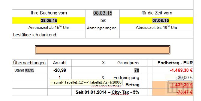

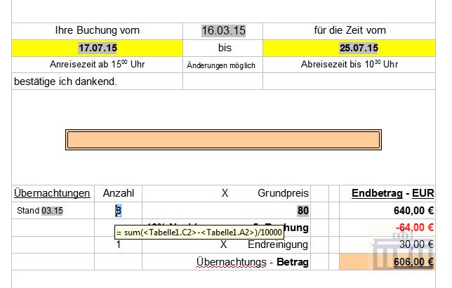

Ich habe eine Tabellenzeile mit An- und Abreisedaten.
Diese Daten werden aus der Datenbank übertragen.
Nun soll die Tagesanzahl in der Zeile unter 'Anzahl' automatisch errechnet werden.
Diese Anzahl der Tage werden dann mit dem Grundpreis multipliziert um den Endbetrag zu erhalten.
>>>siehe Attachments<<<
formel_bube_01 - so sollte es dargestellt werden
formel_bube_02 - so erhalte ich es meistens, obwohl ich die gleiche Formel verwende.
Worin liegt mein un/logischer Fehler?
Danke für Ihre Hilfe.
Gruß - Ver2felter User69

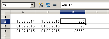

es ist schon hilfreich, wenn du erwähnen würdest, dass es nicht um calc sondern um writer geht ...
Es sollte die Differenz reichen:
=<C2>-<A2>

Wenn ich einen Datenbankfeldbefehl mit dem Datum 28.05.15 in Zelle A1 schreibe, und dann in B1 die Formel =<A1>, dann steht in B1
280515, entsprechend Zweihundertachtzigtausendfünfhundertfünfzehn.
Wenn ich nun den 07.06.15 in Zelle A2 schreibe, und dann in B2 die Formel =<A2>, dann steht in B2
70615, entsprechend Siebzigtausendsechshundertfünfzehn, d.h. die vordere Null verschwindet.
70615-280515 = -209900, teile ich das Ergebnis durch 10000 komme ich genau auf dein Ergebnis -20,99.
So geht das nicht.
Eine Möglichkeit ist es, dem Feldbefehl ein anderes Format zuzuweisen (rechte Maus auf den Feldbefehl, Felder ... ,Benutzerdefiniert, weitere Formate -> auf Zahl, Standard, dann steht in A1 die Datumszahl 42152 und in A2 die Datumszahl 42162, deren Differenz ist 10, so wie es sein muss.
Einfacher ist es, innerhalb der Datenbank die Differenz mit Datediff() in einer Abfrage zu berechnen.
Das ist das Problem, die Datenbank liefert Text der wie ein Datum aussieht.ver2felterUser69 hat geschrieben:Diese Daten werden aus der Datenbank übertragen.
So geht das nicht.
DATEDIFF('DD',"Anreisedatum","Abreisedatum")
