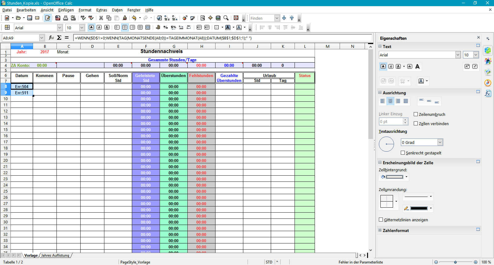

Entschuldigung, dass ich werde langsam richtig lästig, ich habe versucht die Formels an meine Tabelle anzupassen, nun ich bekomme Fehler ausgespuckt:
Die Eingaben von Monat und Jahr erfolgen manuell in der selbe Tabelle (Siehe in Screen rot umgerandet) ohne irgend-welche zusatz Tabellen und Verweise.
Tabelle "Vorlage"dient nur zum "Kopieren/Verschieben".
Ich habe in:
A8:
A9:
Formel in A9 habe ich dann bis A38 kopiert.
Gebe ich in D1 "2" ein und B1 "2017", dann erscheint in A8 Datum ( siehe in Screen rot umgerandet) in anderen nur Fehler:
Löschen ich jetzt das Monat Nr, dann verschwindet das Datum A8 (Siehe in Rot umgerandet) in anderen bleiben Fehler erhalten:
Ich habe in:
A8:
=Wenn(D1>0; Datum(B1;D1;1);" ")
=WENN(ISTNV($A$8+ZEILE(INDIREKT("A1:A"&TAGEIMMONAT(A8)-1)));"";$A$8+ZEILE(INDIREKT("A1:A"&TAGEIMMONAT(A8)-1)))

wie ich es geschrieben habe, es handelt sich um eine Matrix-Formel.
Sie wird nur in Zelle A9 eingegeben (hineinkopiert) und dann UMSCHALT+STRG+EINGABETASTE (engl.: SHIFT+CTRL+ENTER) gleichzeitig betätigt.
Wenn es geklappt hat, wird die Formel von geschweiften Klammern umschlossen.siehe Minivideo im Anhang

Re: Fortlaufende Datums
Endlich hats mit Matrix gelklappt, nur er überspringt 7 Tage siehe in Screen in Rot umgerandet
Wie bekomme ich am ende "NV" weg und fortlaufende Datums so das er an anfang nicht überspringt von 1 auf 9 ?
Habe ich jetzt formel angepasst aber trotzedem funz nicht ganz:
A9:
A8:
A9:
=WENN($D$1>0;WENN(ISTNV($A$8+ZEILE(INDIREKT("A8:A"&TAGEIMMONAT(A8)-1)));"";$A$8+ZEILE(INDIREKT("A8:A"&TAGEIMMONAT(A8)-1)));" ")
=WENN(D1>0;DATUM(B1;D1;1);" ")

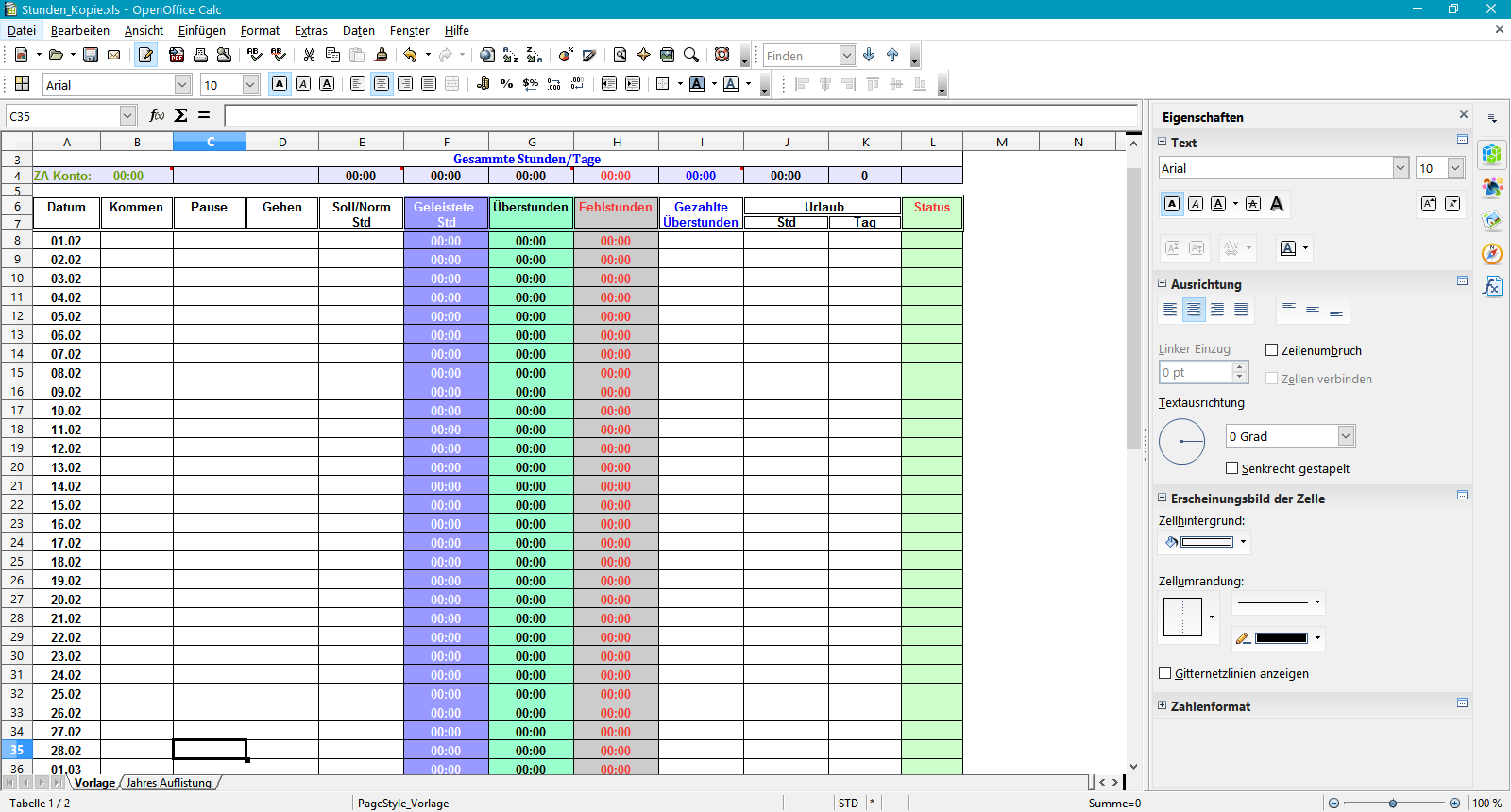

@ F3K Total: Vielen Dank für die Hilfe und Geduld.
Ich bekommen nur am ende das "#NV" nicht weg, so schaut mein formel aus:
Probiere "#NV" am ende raus zu schneiden, aber irgend-wie klappt nicht ganz !
=WENN(LINKS("#";1)="#";WENN($D$1>0;WENN(ISTNV($A$8+ZEILE(INDIREKT("A1:A"&TAGEIMMONAT(A8)-1)));" ";$A$8+ZEILE(INDIREKT("A1:A"&TAGEIMMONAT(A8)-1)));" ");" ")
Mit dem Excelformat wirst du Probleme bekommen, vermutlich lag es daran.
- Stunden_Kopie.ods
- (22.96 KiB) 190-mal heruntergeladen
einfacher wird es ohne Matrixformel.
Unabhängig davon solltest du dich entscheiden, ob Excel oder Calc. Da hin- und herkonvertieren bringt nur Schwierigkeiten.
- Stunden_Kopie.xls
- (30 KiB) 178-mal heruntergeladen
mikeleb
mikeleb
Ich habe diese Arbeisstunden Tabelle in OpenOffice entwickelt.
mikeleb & F3K Total VIELEN VIELEN DANK EUCH BEIDEN FÜR DIE HILFE, beiden Tabellen funz. tadenlos, genau so, wie ich mir vorgestellt habe !
