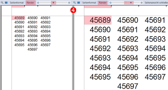

  • Skalierung des Ausdrucks mit dem „Schieber in der Seitenansicht“ (Siehe Bild 4)

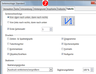

  • Der Skalierungsfaktor kann in der „Seitenvorlage - Tab: Tabelle“ in Verbindung mit verschiedenen Skalierungsmodi voreingestellt werden. (Siehe Bild 4). Dadurch ändern sich auch die angezeigten Seitenrahmen in der Normal-Ansicht. (Siehe Bild 1).
  • Die Änderung der Skalierung über den Skalierungsschieber (Siehe Bild 4) hat den Vorteil, dass die Änderungen in der Seitendarstellung unmittelbar angezeigt werden und damit eine optimale Einstellung ermöglicht wird und kontrolliert werden kann.
