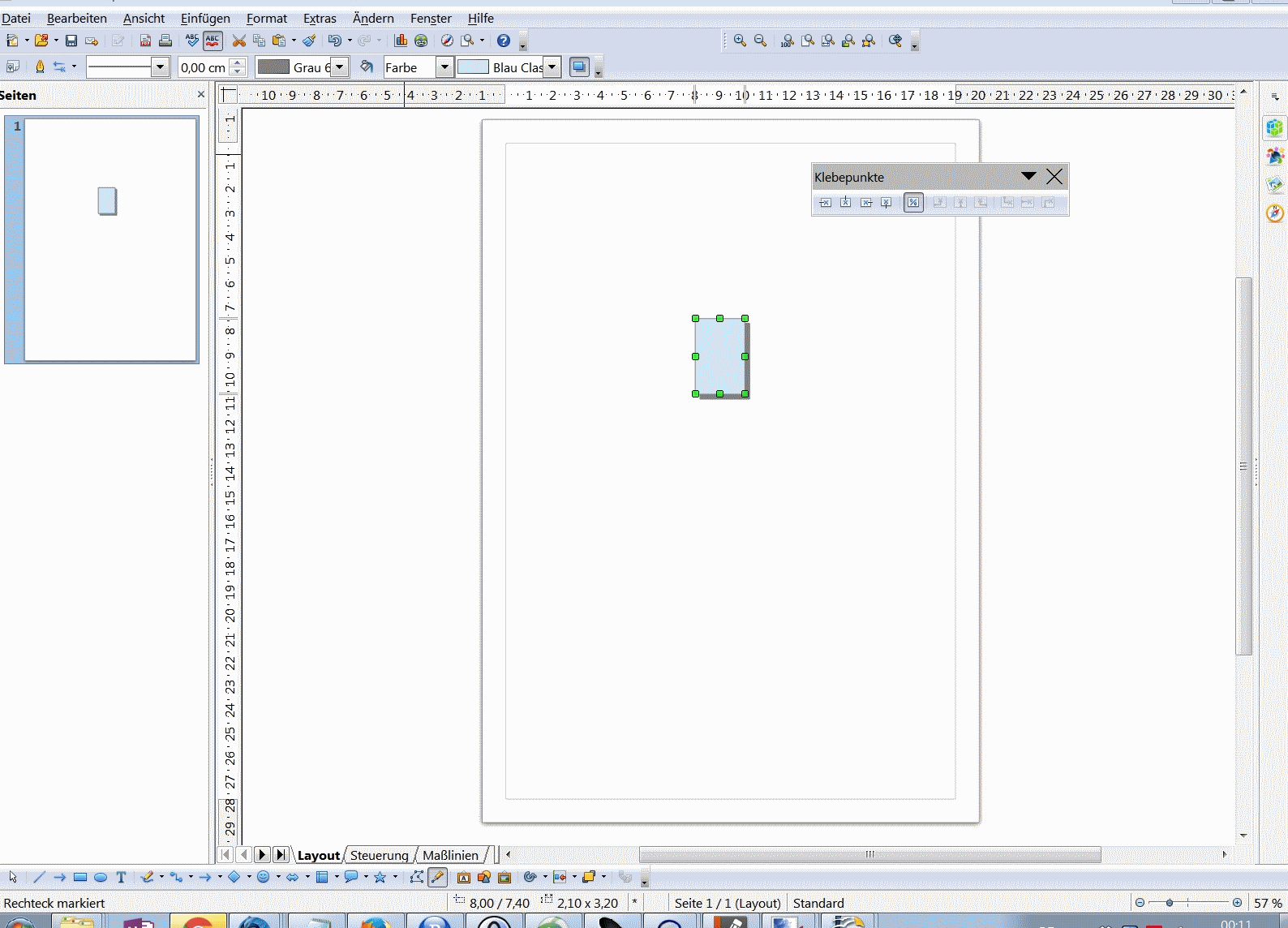

ich habe Probleme damit neue Klebepunkte zu setzen.
Bin zunächst nach dieser Anleitung vorgegangen:
https://help.libreoffice.org/Impress/Us ... epoints/de
Ich bin so vorgegangen:
KLEBEPUNKTE EINFÜGEN in der Symbolleiste KLEBEPUNKTE gewählt und anschließend mit dem Mauspfeil auf die Kante eines Objekts gegangen und dann die linke (und auch mal die rechte) Maustaste gedrückt. Es ist nichts passiert, d.h. es ist kein neuer Klebepunkt eingefügt worden. (habe es auch im "Innenraum" von gefüllten Objekten probiert, im Normalfall immer Rechtecke, das ging auch nicht)
Da meine Version von Draw nicht die neueste war, habe ich die neueste Version heruntergeladen, installiert und es nochmal probiert. Jetzt geht es noch weniger: In der Symbolleiste KLEBEPUNKTE ist der Buton KLEBEPUNKT EINFÜGEN gar nicht mehr vorhanden. Siehe auch unten stehenden Screenshot.
Habe dann im Handbuch in Kapitel 9 nachgelesen, da aber auch nichts gefunden was mir weiterhilft.
Was mache ich falsch?
Besten Dank für jeden Hinweis! :)
Ralle81
beispiel für forum.png (132.42 KiB) 7252 mal betrachtet

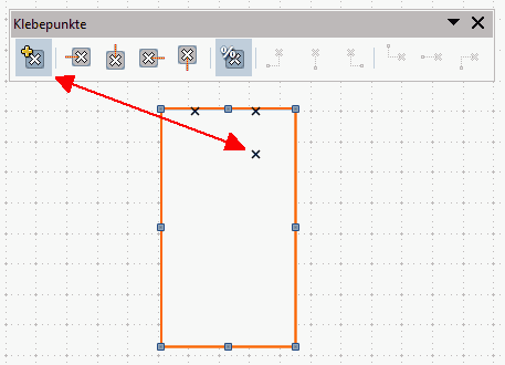

@Ralle81
Du scheinst die "Klebepunkt einfügen"-Funktion nicht aktiviert zu haben, wie ich deinem Screenshot entnehme.
Anbei von mir ein kleiner grafischer Hinweis...
