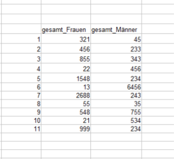

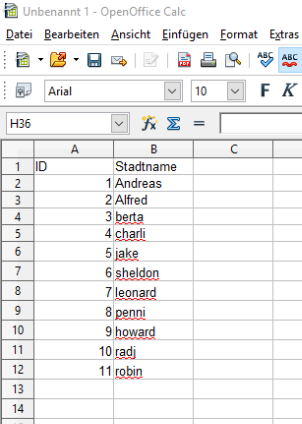

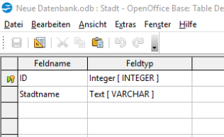

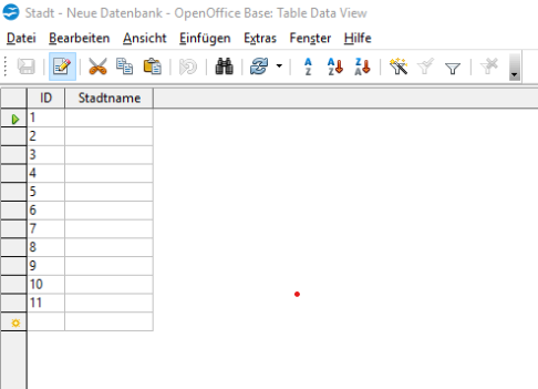

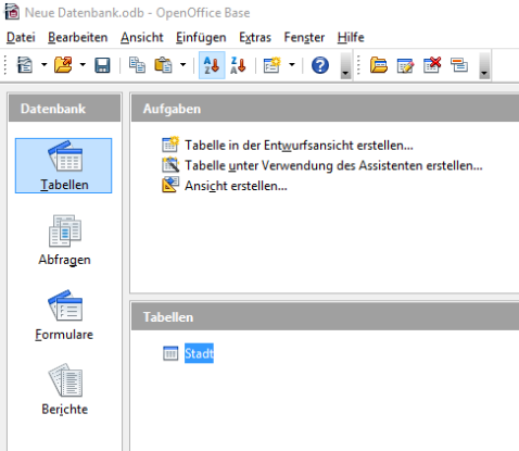

ich habe jetzt die Screenshots hochgeladen
Ich will also von Calc die Namen der Städte in Base übernehmen
Dann muss ich noch die Bewohner an die Städte anfügen!
Leider kann ich das nicht!

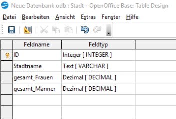

Re: Werte aus Calc in Base kopieren
ich habe jetzt noch Männer und Frauen im Tabellenentwurf hinzugefügt
- base tabelle felder.png (34.28 KiB) 5922 mal betrachtet
Hallo andygavr,
die Screenshots sagen nichts darüber aus, warum denn das Ganze schief geht.
Hinzufügen der Städtenamen:
In Calc beide Spalten zusammen kopieren (ID + Stadtname).
In Base beide Spalten zusammen in die entsprechende Tabelle einfügen.
Warum bei Dir in Base bereits das Feld "ID" entsprechend vorbelegt ist kann ich nicht sagen - vermutlich hast Du Dir die Mühe gemacht, die Werte dort bereits einzutragen. Bitte löschen.
Schau einmal hier: https://wiki.documentfoundation.org/ima ... en_V51.pdf
Das Hinzufügen von weiteren Daten zu den entsprechenden Städten ist mit der GUI von Base nicht möglich. Der Assistent benutzt einen Einfügebefehl (INSERT) und kann keine bereits bestehenden Datenzeilen mit neuen Daten versorgen. Deshalb musst Du Städte und Personen gleichzeitig mit einfügen. Natürlich geht auch der andere Weg - aber dann nur mit Hilfe von Extras > SQL. Und da ist die Frage, was denn nun diese Aufgabe soll und welchem Schwierigkeitsgrad sie entsprechen soll.
ok.
Wenn ich die Tabelle ganz lösche und dann die Daten aus Calc einfüge dann geht es für ID und Name
Wenn ich aber dann noch Männer und Frauen hinzufügen will
wie mache ich das dann?
Wieder alles in Calc zusammenkopieren und dann einfügen?
Das ist doch unpraktisch
in Access brauche ich nur die Daten in Calc markieren und dann in Access in der Spalte einfügen, in der ich sie haben will!
Geht das bei Base nicht??
