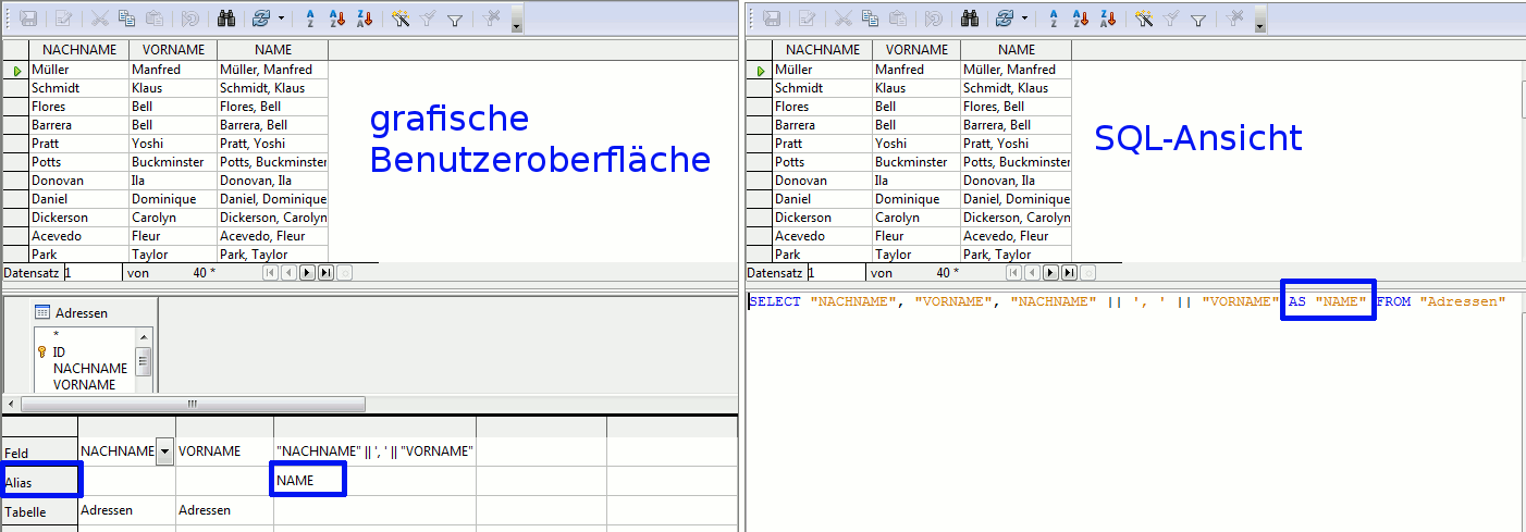

In einer Abfrage von einer Tabelle ist der Alias der Name den du für eine Spalte der Abfrage vergibst, also etwa:
SELECT "NACHNAME", "VORNAME", "NACHNAME"||', '||"VORNAME" AS "NAME" FROM "Adressen"
Hier ist der Spaltenname der aus NACHNAME, VORNAME zusammengesetzten Spalte eben NAME, der Alias für die zusammengesetzte Spalte.
Sieht dann so aus:
Lade ein Beispieldokument hoch, oder erkläre besser, was du erreichen möchtest.

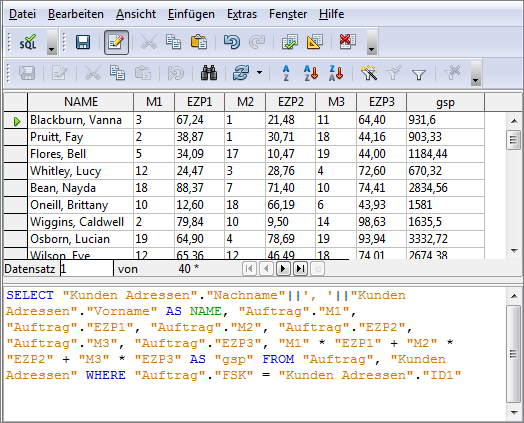

Verfasst: Mi, 14.11.2018 18:40
von F3K Total
Hallo quotsi,
nein alles richtig, zumindest bei mir funktioniert die Abfrage:
... wenn die Spalten M1 bis EZP3 als ZAHLEN definiert sind. Ich habe für M... INTEGER und EZP... DECIMAL(10,2) gewählt
