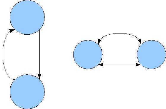

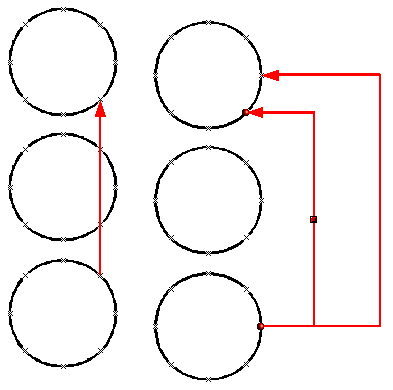

Ich habe das gleiche Problem, allerdings mit Verbindern zwischen Kreisen:
Der rote Kurven-Verbinder sollte natürlich einen Bogen um Kreis 2 machen, aber auch wenn ich anderen Verbinder-Typ benutze, bekommen ich angezeigtes Ergebnis! Hinzu kommt, dass außer Anfangs- und Endpunkt kein weiterer Punkt auf dem Verbinder vorhanden ist, mit dem man den Bogen evtl. manuell ziehen könnte. :-(
Gibt es dafür irgend eine Lösung?

dimple hat geschrieben: Hinzu kommt, dass außer Anfangs- und Endpunkt kein weiterer Punkt auf dem Verbinder vorhanden ist, mit dem man den Bogen evtl. manuell ziehen könnte. :-(
Das liegt ganz einfach daran, dass die Verbindungspunkte an den Kreisen auf einer Gerade liegen. Vergleiche:
Das funktioniert so mit Standard- und Kurvenverbindern. Die Direkverbinder haben überhaupt keinen Versatz, und bei den Linienverbindern kann man den Eckpunkt verschieben.

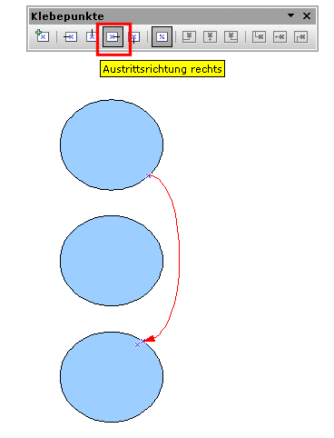

Nö, sieht wohl eher so aus als wenn Du Dich in der Bedienung des Programms nicht auskennst. Ich jedenfalls konnte in einer Minute den gewünschten Verbinder anbringen.
Das es dazu nötig ist bei den manuell gesetzen Klebepunkten den Austritt mit "rechts" zu wählen, sei nur der Vollständigkeit halber erwähnt, da ich selbstverständlich nicht davon ausgehe das jemand der etwas als 'noch nicht zu Ende gedacht' bezeichnet, sich nicht vorher entsprechend über alle Features in der Hilfe des Programms informiert hat.

Stephan hat geschrieben: Und genau das ist es auch.
Danke für die Ergänzung, die Eigenschaften der Klebepunkte (Symbolleiste) habe ich schon mal gesehen, hab aber nicht weiter gedacht.

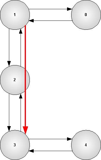

Um die Sache mal wieder mehr auf sachliche Themen zu lenken, hier noch zwei Anmerkungen/Fragen:
1.
Mit der Festlegung eines bestimmten Ausgangs bei selbstdefinierten Klebepunkten, bekommt man zwar den gewünschten Bogen, aber leider eben nur bei SELBSTDEFINIERTEN! Die schon vorhandenen Klebepunkte (45°-Raster bei Kreisen) kann ich anscheinend nicht verändern bzw. den Ausgang festlegen und der rote Verbinder in meinem Beispiel ist nunmal an einem solchen vordefinierten Klebepunkt. Was nun?
2.
Zu meiner schwer kritisierten Aussage "Sieht so aus, als ob die Verbinder noch nicht ganz zu Ende gedacht sind..." hat wahrscheinlich auch folgender Effekt beigetragen:
Es handelt sich um zwei normale Kreise (ohne benutzerdefinierte Klebepunkte), die am Raster ausgerichtet sind. Verbindet man die Kreise mit einem Kurven-Verbinder auf der linken Seite, wird dieser wie erwartet dargestellt - macht man das Gleiche rechts, kommt es zu einer Direktverbindung! Kann jemand dieses (Fehl-)Verhalten bestätigen oder erklären? In der offiziellen OOo-Fehlerliste habe ich keinen passenden Eintrag gefunden (http://www.openoffice.org/issues/buglis ... long_desc=).

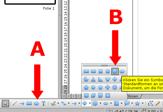

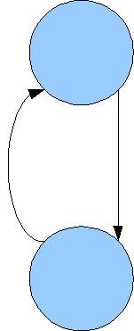

Ich habe das eben bei mir nachgebaut, benutzt habe ich "Kurvenverbinder mit Pfeilen" (ganz rechts unten), und bekomme zwei gebogene Verbinder, deren Bogen man auch noch in der Krümmung verändern kann, siehe angehängten Screenshot. Insofern kann ich deine Aussage von oben noch nicht bestätigen.
mutmaßlich hast Du das Elypsensymbol aus der Zeichnen-Symbolleiste zum Zeichen eines Kreises benutzt (A) und nicht das Kreissymbol aus der Abreißleiste "Standardformen" der Zeichensymbolleiste (B).
Da mit Ersterem nur alle 90 Grad ein Klebepunkt am Kreis existiert funktioniere diese genauso wie Du es beschreibst.
Wie du deine Verbinder allerdings ohne benutzerdefinierte Klebepunkte auf "Viertel" bzw "Dreiviertel" bringst, ist mir nicht ganz klar.
Durch Benutzung des Kreissymbols der Abreißleiste (s.o.)

Ich habe auch bei Benutzung des Ellipsen-Symbols alle 45° einen Verbindungspunkt - aber sei es drum, das (Fehl-)Verhalten bleibt das Gleiche. Übrigens hat man den selben Effekt auch in der Waagerechten:
Ich hab das jetzt mal als Fehler gemeldet (http://www.openoffice.org/issues/show_bug.cgi?id=101143) - mal sehen, was die Entwickler sagen...
