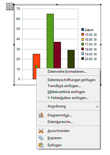

2. Du aktivierst das Diagramm durch Klicken darauf und wählst eine Säule (Datenreihe) aus.
3. Mit einem Mausklick rechts auf die Säule (Datenreihe) erscheint ein Fenster (vgl. Abb01).

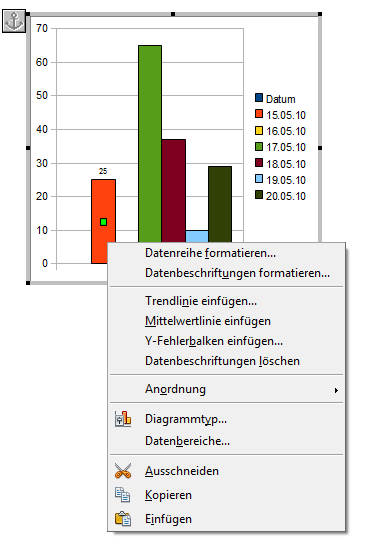

4. Hier wählst du den Eintrag <Datenbeschriftungen einfügen>.
5. Du machst erneut einen Mausklick rechts auf die Säule (Datenreihe). In dem Fenster steht jetzt statt <Datenbeschriftungen einfügen> <Datenbeschriftungen formatieren> (Abb02).

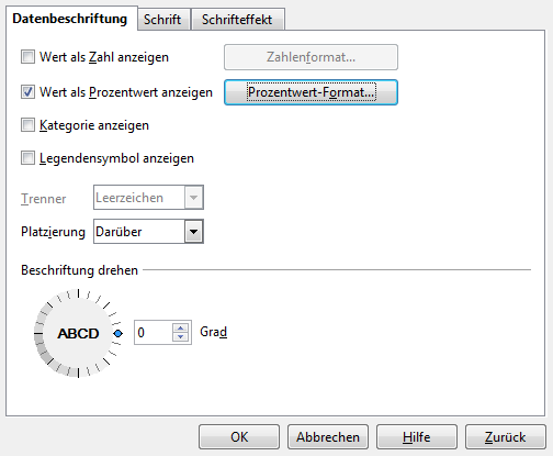

6. Nach Bestätigen von <Datenbeschriftungen formatieren> erscheint ein neues Fenster (vgl. Abb03).
7. Du entfernst den Haken vor <Wert als Zahl anzeigen> und selektierst <Wert als Prozentwert anzeigen> und bestätigst mit OK.
Es wird der Prozentwert aus der gewählten Datenreihe an allen Werten angezeigt. Die Schritte wiederholst du für jede Säule (Datenreihe), bei der du die Anzeige wünschst.
