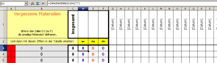

ich grübele vergeblich an folgendem Problem:
In einer oocalc-Tabelle möchte ich in einer Zeile das Vorkommen der Ziffer '1' zählen. Meine Formel: =ZÄHLENWENN(G3:DH3;"1") funktioniert aber nicht, wenn in einer Zelle 12 oder 13 oder 123 steht. Aber auch dann soll jeweils die 1 gezählt werden.
Die Anzahl der Ziffer soll in der Zelle C3 angezeigt werden. Die Formel möchte ich in Spalte C mit der Maus "herunterziehen" können, sie sollte also möglichst einfach sein.
Das Gleiche soll auch für die Ziffer 2 in Spalte D und 3 in Spalte E funktionieren...
Hat da jemand von Euich eine Idee? Das wäre super.

- Formel zählenwenn.jpg (72.74 KiB) 960 mal betrachtet

Re: Anzahl von Ziffern zählen
Auch Dir noch ein "Willkommen im Forum".
Aus der F1 Onlinehilfe der Funktion ZÄHLENWENN
Deine Formel sollte also lauten:
Das löst Dein Problem?
Hilfe zu ZÄHLENWENN hat geschrieben: Die Suchfunktion unterstützt reguläre Ausdrücke. Sie können Sie beispielsweise mit "all.*" nach dem ersten Auftreten von "all" gefolgt von beliebigen anderen Zeichen suchen.
=ZÄHLENWENN(G3:DH3;"1.*")Cheers
Winfried
Hallo komma4,
super Hilfe, und so einleuchtend. Ich konnte nun mit Deiner Idee die Formel finden, die ich wirklich brauche, nämlich: =ZÄHLENWENN(G3:DH3;".*1.*")
Denn die 1 kann auch mal hinter einem anderen Zeichen auftauchen.
Herzlichen Dank von einem Greenhorn
