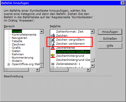

Ich habe mal was von "Makros" gelesen. Gibt es hier nicht irgendein kleines Genie, das mir mal schnell so einen "Makro"-Code vor die Nase setzen kann? Also jener "Makro"-Code, welcher mein geschildertes Problem löst.
Im Konkreten sollten die entsprechenden Schaltflächen "Zeichen verkleinern" und "Zeichen vbergrößern" helfen die Du Dir in eine Symbolleiste legen kannst.
Diese verkleinern/vergrößern jedoch nur um 2pt. (soweit ich weiß) nur war ja genau dieser Betrag gefragt.
