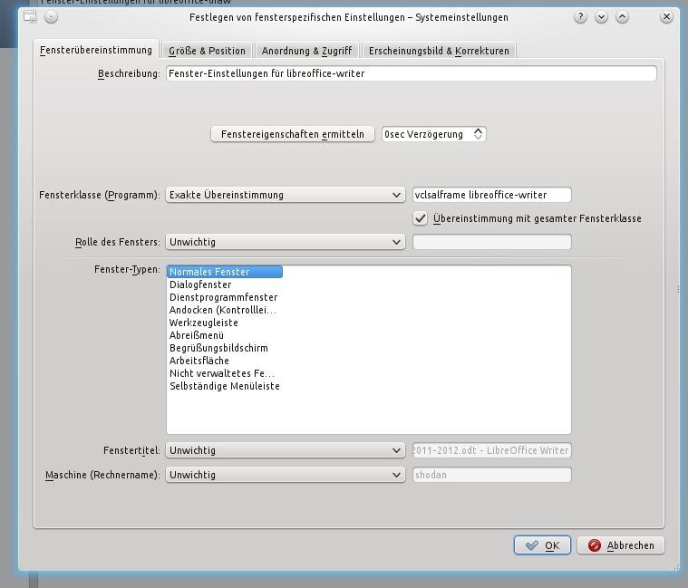

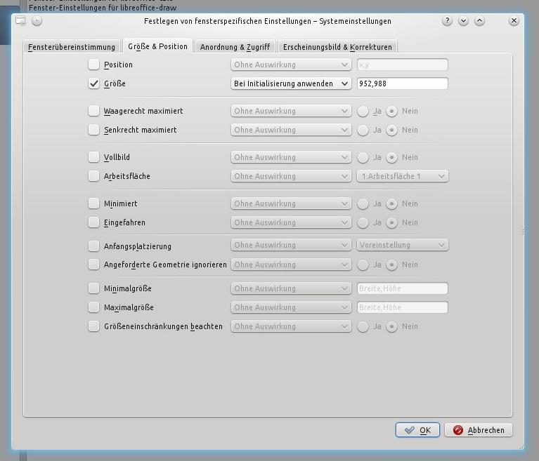

Die Bedingungen (s. u.) habe ich von KDE formulieren lassen (...für dieses Fenster), hast Du die auch so, oder mache ich da etwas falsch? Wenn ich aber z. B. für Dolphin auf gleiche Weise eine Regel formuliere, wird sie befolgt.
Fensterregeln s1.jpeg (55.72 KiB) 29043 mal betrachtet
Fensterregeln s2.jpeg (57.63 KiB) 29043 mal betrachtet

ändere den Eintrag auf Erzwingen (Dein zweites Bild betreffend).
Feuerdrache

Interessanter Vorschlag, das ändert leider gar nichts. Wenn ich übrigens z. B. bei Dolphin eine Grösse erzwinge, kann ich die Grösse des Programmfensters nicht mehr verändern.
Offensichtlich werden die Vorgaben von KDE ignoriert. :cry:
