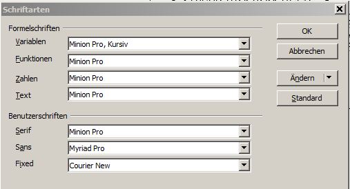

in einem in LO 3.4.x (vllt. 3.4.4 oder .5) gesetzten Dokument, in dem ich vor 2-3 Monaten jeglichen Inhalt in Minion Pro und Myriad Pro gesetzt habe und das ich vor 3 Tagen mit 3.5.4 wieder aufgerufen habe, sind die in Math-Umgebung gesetzten Zeichen / Symbole wieder teilweise in OpenSymbol umgesetzt worden. Für ein paar Symbole, z. B. das Plus,ist das aber verwunderlich, denn diese waren ohne jegliches Zutun meinerseits von selber in Minion Pro umgesetzt worden. Die anderen Symbole, z. B. %alpha oder %delta, da ist das ok, das habe ich mit Geduld wieder hingebogen bekommen.
Allerdings kann ich die Schriftart des Pluszeichens und einiger Pfeilsymbole nicht ändern, z. B. des ganz simplen Symbols rightarrow. Sie sind, wie schon gesagt, in OpenSymbol gesetzt. Ich bekommen das Pluszeichen nicht in eine andere Schriftart gesetzt (Navigation über den Zeicheneditor zum Zeichensatz des OpenSymbol-Fonts, dann Auswahl des Pluszeichen, dann Umwählen auf MinionPro und Hinzufügen dessen Pluszeichens). Nach dem Export als .pdf sind die in OpenSymbol Zeichen auch immer so "korrekt falsch" drin.
Kann ich da etwas gegen machen?

housefreund hat geschrieben:Allerdings kann ich die Schriftart des Pluszeichens und einiger Pfeilsymbole nicht ändern, z. B. des ganz simplen Symbols rightarrow.
Soweit ich es verstanden habe, gibt es zwei verschiedene Symbol-"Klassen":
  1. die quasi fest in den Math-Zeichenvorrat eingebauten Zeichen und Symbole wie »a«, »b«, …, »A«, »B«, …, »1«, »2«, …,»+«, »-«, …, »sqrt«, »rightarrow«, …
    Diese unterliegen den unter Format > Schriftarten… vorgenommenen Einstellungen. Du kannst das Plus-Zeichen »+« nicht alleine formatieren, sondern nur mitsamt "seiner" Gruppe (➧ Variablen, Funktionen, Zahlen, Text — ich hab nicht getestet, in welche Gruppen es fällt.)
  2. die frei konfigurierbaren Zeichen und Symbole im Symbol-Katalog wie »%ALPHA«, »%BETA«, …, »%alpha«, »%beta«, …, »%unendlich« (»«), »%identisch« (»≡«), …
    Für diese erfolgt die Zuordnung eines Zeichensatzes für jedes einzelne Zeichen / Symbol separat unter Extras > Katalog…. Eigentlich genau das, was du suchst, allerdings werden diese Symbole und Zeichen mit einem vorangestellten Prozent-Zeichen »%« und ihrem Namen aufgerufen (Beispiele s.o.).
housefreund hat geschrieben:Ich bekommen das Pluszeichen nicht in eine andere Schriftart gesetzt (Navigation über den Zeicheneditor zum Zeichensatz des OpenSymbol-Fonts, dann Auswahl des Pluszeichen, dann Umwählen auf MinionPro und Hinzufügen dessen Pluszeichens).
Wie du den Ablauf beschreibst, legst du ein neues Symbol im Katalog an. Du kannst es dann als %plus in deiner Formel verwenden, unterstellt, du hast hierfür den Namen plus vergeben. Math erkennt dieses Symbol allerdings nicht als binären Operator, es ist einfach nur ein Symbol…
Mehr über Math im Allgemeinen und den Katalog im Besonderen kannst du im Math-Handbuch oder im OOo-Wiki, SymbolKatalog nachlesen.

Nur habe ich das überprüft:
Ich glaube, es scheint etwas nicht korrekt zu funktionieren? Oder fehlt vielleicht eine Stellschraube, oder vielleicht verhindert eine Einstellung etwas?
Kann ich noch mehr Einstellungen aufzeigen?

Einen anderen Weg den Zeichensatz festzulegen kenne ich auch nicht.
Zu beachten ist, dass Änderungen der Schriftarten und der Schriftgrößen nur auf die aktuell geöffnete Formel und später neu hinzukommende Formeln wirken, nicht aber auf bereits vorhandene. Diese müssen separat auf andere Zeichensätze oder andere Schriftgrößen umgestellt werden.
Mir ist übrigens unklar, wie du feststellst, das ein Pfeil oder das Plus-Zeichen einem anderen als dem gewünschten Zeichensatz entstammt. Minion Pro ist doch nicht sooo markant anders…
Damit es etwas anschaulicher wird, lade doch bitte mal ein (anonymisiertes) Dokument mit Formeln hoch.

Jou, das mit dem nachträglichen Umstellen der bestehenden Formeln ist mir bekannt.
Also das Plus-Zeichen lässt sich doch klar unterscheiden, finde ich. :) Die OpenSymbol-Variante ist nicht nur dicker und in den Längen kürzer, sie steht auch unpassend, und zwar etwas höher. Das sollte man auch in der Testdatei sehen. Aber dafür mal 2 Screenshots aus der erzeugten PDF. Der erste Screenshot ist von März, der zweite von vor ~2 Tagen.
Bild Bild
Beim Anklicken der Bilder öffnen sie sich in groß! Und ein Nachtrag: Ich habe gerade das Pluszeichen im Fließtext entdeckt, dort hatte ich es auch einmal ohne Matheumgebung hingeschrieben. Also irgendwie ist hier etwas mit LibreOffice im Argen. Vor allen DIngen hatte ich vorhin mal LO deinstalliert, rebootet, dann LO 3.4.6 installiert, dann gleiches Verhalten (also Plus-Zeichen war auch in OpenSymbol) beobachtet, LO deinstalliert, rebootet und nun habe ich wieder LO 3.5.4.2 drauf.
Jetzt die Testdatei, die im PDF-Export auch OpenSymbol enthält:

Du kannst die Radikalkur probieren: Trage in der Ersetzungstabelle unter Extras > Optionen für "OpenSymbol" als Ersatz "Minion Pro" ein. Eventuell dann noch OpenSymbol löschen, bei mir funktioniert es aber auch so.

Hey, das sieht dann super aus, wie es sein sollte ... danke :) (Wundert mich aber noch immer wiweso es nicht mit der oben geschilderten Methode geklappt hatte, also was heir in LO selber falsch lief)
