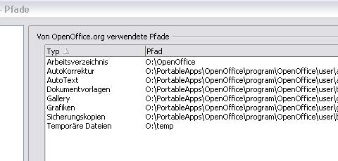

ich habe mir mit Anleitung von http://www.ooowiki.de/MobilesOffice AOO 3.4 auf einem Stick installiert.
Klapp auch hervorragend. Vom der Festplatte habe ich mir die Verzeichnisse
C:\Dokumente und Einstellungen\Markowsky\Anwendungsdaten\OpenOffice.org\3\user
1. \autotext
2. \basic
3. \template
4. \gallery
auf den Stick kopiert (entsprechende verzeichnisse auf dem Stick gelöscht)
So, wie im Bild zu sehen, habe ich mir die Pfade eingerichtet.
Trotzdem speichert AOO die Dokumente in
O:\Documents\OpenOffice\
Wie kann ich das ändern?

sven-my hat geschrieben: So, wie im Bild zu sehen, habe ich mir die Pfade eingerichtet.
Außerdem wird nach dem Speichern, wenn ich das Dokument auch als *.pdf speichern will, kein Name vorgegeben.
Wo liegt dabei der Fehler ?

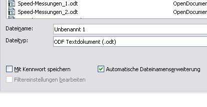

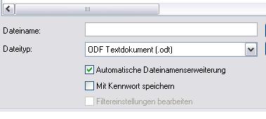

I'm so sorry - falscher Speicherort war mein Fehler: lag am veralteten Makro.
automatische Dateinamenserweiterung ist angehakt. Das meinte ich auch nicht.
Bei meinem AOO auf der Festplatte wird der Name des Dokuments, unter dem es als, z.B. *.odt, gespeichert wurde, auch in dem PDF-Speicherfenster eingetragen.
Beim Erstellen der screenshots habe ich gesehen, daß auch schon beim Speichern als *.odt kein Name vorgegeben wird, denn gestern ist es mir nur bei *.pdf aufgefallen, weil *.odt über das Makro gespeichert wurde.
siehe Bilder: von oben das Erste ist AOO auf Festplatte, das darunter AOO vom Stick
Meine Vorgehensweise in beiden Fällen: Textdokument erstellt, ein wenig reingeschrieben, dann Button [speichern unter] gedrückt.
Da ich für meine *.odt-Dateien einen etwas komplizierten Dateinamen-Aufbau habe, wäre es arg mühselig, diesen "von Hand" nachzubilden.

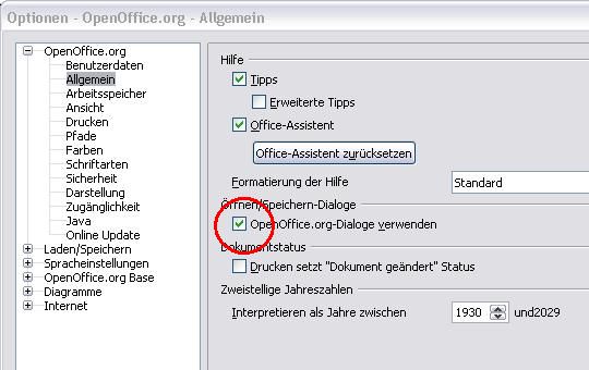

@Stephan
ich möchte aber im Speicherdialog nicht lange durch endlose Verzeichnisse klicken! Aber wie oben geschrieben, habe ich den von mir produzierten Fehler gefunden.

Hallo Gast,
ich bin tief betroffen, Dir unnötig Arbeit bereitet zu haben.
Wenn ich auch nur eine Vermutung gehabt hätte, wo ich suchen soll, hätte ich mir Deine Antwort erspart - wie Du an meinem zweiten Beitrag gesehen hast, haben mir die Antworten Deiner beiden Vorgänger den richtigen Weg gewiesen.
Ein neues Dokument entsteht bei mir seit Jahren grundsätzlich aus Vorlagen - daher bin ich erst durch Constructus und Stephan auf die Idee gekommen den Button Textdokument zu nutzen.
Hättest Du meine Anfrage von Anfang an gelesen, hättest Du gesehen, daß ich nur vier Verzeichnisse im Benutzerverzeichnis ersetzt habe; alles andere ist jungfräulich geblieben.
Was aber diese vier Verzeichnisse mit dem verquasten Speicherdialog zu tun haben, ist mir als NUR-Benutzer, bin eben kein freak, der jedes byte mit Vornamen kennt, von OpenOffice, nicht klar.
Trotz Deiner wegweisenden Antwort habe ich auch diesen Fehler gefunden:

Zitat: "...hat doch somit absolut seinen Zweck erfüllt und zum Erfolg geführt."
eben nicht, denn diese Einstellung hätte sich mit Deinem Hinweis, ein neues Benutzerverzeichnis erstellen zu lassen, auch nicht geändert - daß hatte ich ja von Anfang an, bis auf die vier Verzeichnisse (siehe ganz oben).
Die Grundeinstellung ist eben Windows-Dialog beim Speichern, also ohne Namensvorgabe!
