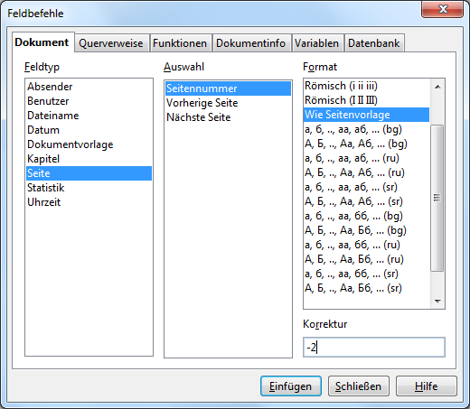

- in der Fußzeile die um zwei nach hinten versetzte Seitennummer einfügen (s. Anhang)
[Menü] -> Einfügen -> Feldbefehl -> Andere... -> [Tab] Dokument
Feldtyp: Seite
Auswahl: Seitennummer
Format: Wie Seitenvorlage
Korrektur: -2 - Die Datei als PDF (pagenumbers.pdf) abspeichern (z.B. nach PDF exportieren oder als PDF drucken).
