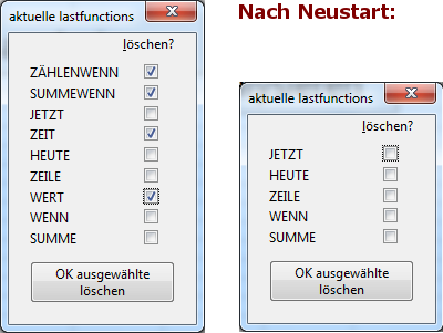

Ich habe das ganze in ein Makro mit
Laufzeitdialog gepackt, da braucht man nur die wegzuklicken, die man beim nächsten Start von OpenOffice nicht mehr haben möchte.
- lstF.png (30.91 KiB) 6550 mal betrachtet
