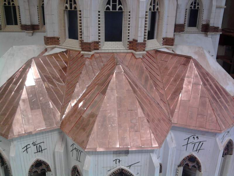

und so steht es jetzt in göldenitz
doberaner münster 029.JPG (121.97 KiB) 2533 mal betrachtet
da war das dach fast fertig

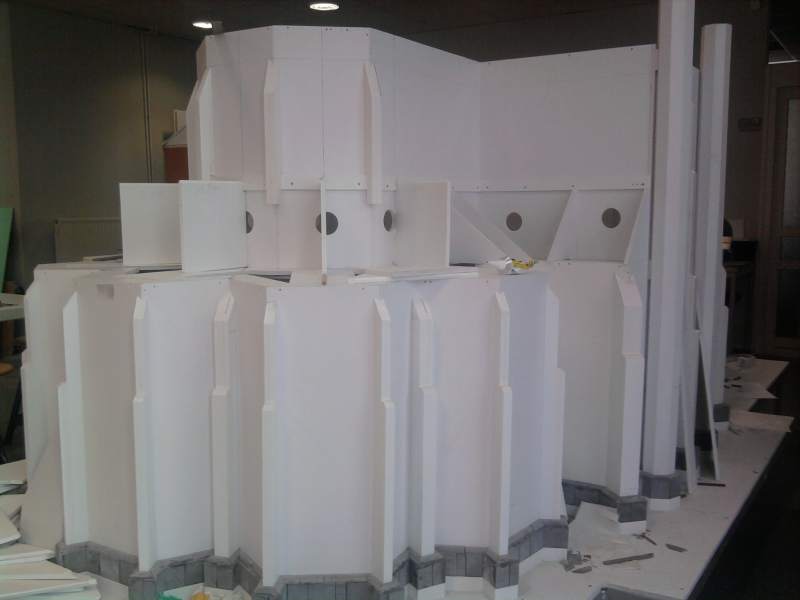

so hab ich angefangen
