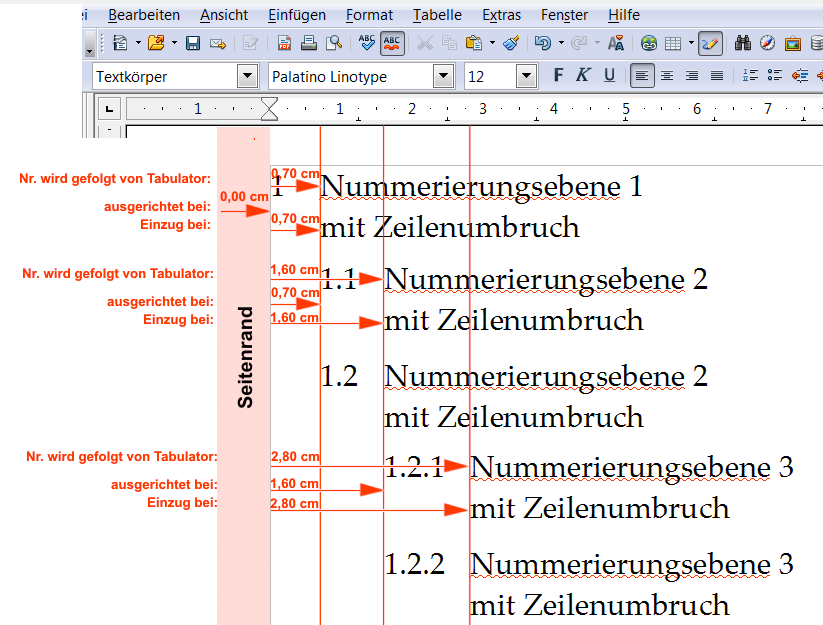

Aber nun zu deiner Frage. Allerdings hoffe ich, dass die Grafik aussagekräftig genug ist.
Treppeneffekt in der Nummerierungsautomatik.png (81.33 KiB) 1300 mal betrachtet
Weitere wichtige Hinweise:
Was später einmal eine Liste werden soll, wird zunächst mit einer Absatzvorlage formatiert (im Bild: Textkörper). Sobald aber die Absätze z.B. mit dem Symbol "Nummerierung an" mit Listennummern versehen sind, werden die Texteinzüge nicht mehr über die Absatzvorlage gesteuert, sondern ausschließlich über die Nummerierungsautomatik (Einstellfenster: Kontextmenü - Nummerierung/Aufzählung). Sobald der Cursor inerhalb eines nummerierten Absatzes steht, poppt zusätzlich die zugehörige Symbolleiste auf.
Das Lineal oben zeigt die Einstellungen für die Texteinzüge der verwendeten Absatzvorlage und nicht der Nummerierungautomatik an. Deshalb sind im Bild die Einzugspfeile auf 0,00 cm und die automatischen Tabs zu sehen.
Wichtig sind alle Einstellmöglichkeiten unter den Reitern: Position und Optionen. Am besten ist, du probierst hier alle Einstellungsmöglichkeiten an einer Beispieldatei durch und beobachtest, was sich jeweils an der Darstellung ändert.

Danke, jetzt klappt es auf einmal, auch wenn es noch gewöhnungsbedürftig ist. Ist merke mir:
Nummerierung wird gefolgt von Tabulator BEI = Einzug BEI
Ausgerichtet BEI = ca. 1 cm weniger
und: Man kann sich auf die schematische Voransicht nicht so richtig verlassen.
