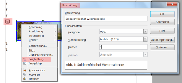

Jeder Rahmen hat zumindest einen leeren Absatz, an dem ein Bildobjekt verankert werden kann. Desgleichen kann ab diesem Absatz auch Text eingetragen werden. Dafür steht im Writer ein eigenes Tool zur Verfügung, das ein Bildobjekt automatisch in einen Rahmen platziert, den leeren Absatz unter das Bild verschiebt und grundlegende Einstellungen für den zugehörigen Text vorgibt. Dieses Tool heißt „Beschriftung“ und ist bei markiertem Bildobjekt im Kontextmenü aufrufbar.
Wenn ein Bild eingefügt wird, wird diesem automatisch die Rahmenvorlage „Grafik“ zugewiesen und zwar mit den programmierten Grundeinstellungen. Wesentlich dabei ist, das das Bild keinen Textumlauf eingestellt hat und „Am Absatz“ verankert ist. Dadurch wird der Text unter dem Bild eingefügt. (Dieser Einstellung entspricht auch die Verankerung „Als Zeichen“, weil die ebenfalls den Beschriftungstext unter das Bild setzt.)
Das Tool „Beschriftung“ erzeugt um das Bild einen Rahmen, dessen Bemaßung vom aktuellen Bild übernommen wird. Zunächst aber öffnet sich ein Eingabefenster, in das alle funktionalen Angaben sowie die Beschriftung selbst vorgegeben werden können. Die Eigenschaften bleiben erhalten und stehen so nachfolgenden Bildern ebenso zur Verfügung. Der Beschriftungstext erhält sogar eine eigene Absatzvorlage entsprechend der Kategorie der Bildbezeichnung.

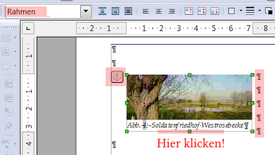

Bild, Beschriftungstext und Rahmen sind jetzt gruppiert. Das Bild ist im Rahmen verankert. Das Objekt, das jetzt im Text verankert werden muss, ist nicht mehr das Bild, sondern der Rahmen. Deshalb sollte man sich immer in der Standard-Symbolleiste versichern, ob tatsächlich der Rahmen markiert ist.

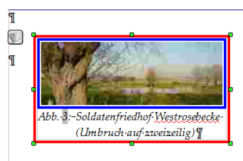

Der vom Beschriftungstool erzeugte Rahmen übernimmt einige Einstellungen des Bildes, wie das Breitenmaß, die Art des Textumlaufs, ggf. die Einstellung der Bildumrandung. Die Verankerung des Bildes wird auf „Kein Textumlauf“ geändert, so dass der Beschriftungstext unter das Bild verschoben wird.

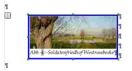

Wenn das Bild im Nachhinein größer oder kleiner skaliert werden soll, sollte das zweckmäßigerweise mit Hilfe des „Gruppierungs“-Rahmens vorgenommen werden. Damit sich aber das Bild entsprechend der Änderungen des Rahmens anpasst, bedarf es zweier Einstellungsänderungen. Dazu Doppelklick auf das Bild, „Seitenverhältnis beibehalten“ aktivieren und erst danach noch Bildbreite „Relativ“ aktivieren.
Bei markiertem Rahmen und gedrückter Umschalt-Taste kann jetzt das Bild proportional in der Größe verändert werden.
