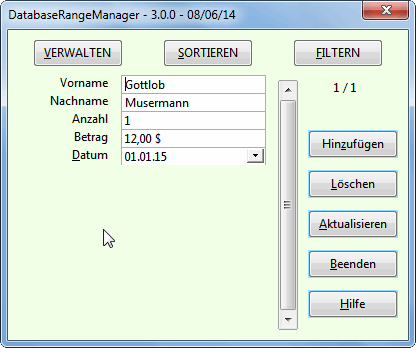

Re: Erstellen einer Eingabemaske
Nehme stattdessen die Extension DatabaseRangeManager. Bei dieser Extension müssen die Spalten vorformatiert werden, bevor eine Zeile (aber der 2. Zeile) erfasst werden kann:Hallo2015 hat geschrieben:Irgend jemand noch eine Idee?
