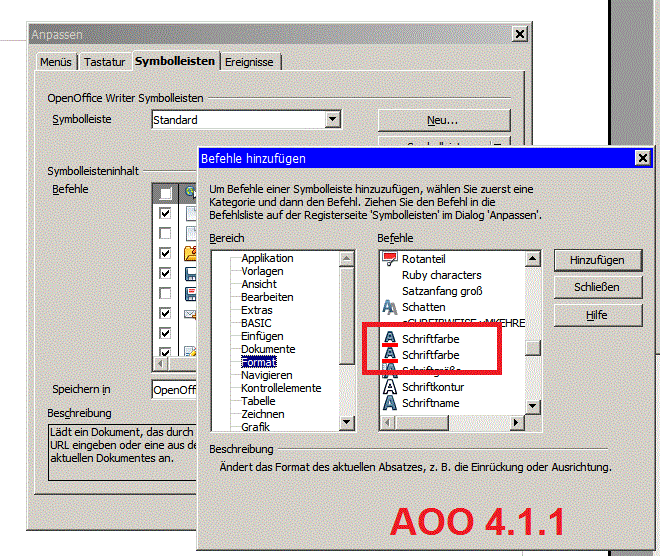

doch jetzt fiel mir auf: ich habe 2 win8.1rechner mit ooo, bei einem bleibt beispielsweise die gewählte textfarbe stehen und ich kann diese beim nächsten absatz erneut anwählen, beim anderen werden solche auswahlen in der menüleiste nicht gespeichert und ich muss z.B. die textfarbe erst aus dem menü auswählen um auszuführen!
Das ist doch sicher ne einstellung, aber wo?

Extras-Anpassen...-Symbolleisten
Leider ist das nicht ganz einfach zu unterscheiden, bei z.B. AOO 4.1.1 gibt es zwei in der GUI identische Einträge:
Du müsstest also im Zweifel beide, scheinbar gleichen, Einträge hinzufügen und dann durch Ausprobieren den richtigen Eintrag ermitteln und danach den überflüssigen Eintrag wieder löschen.
Schaut man sich die Konfigurationsdatei der Symbolleiste an sieht man das die zwei, scheinbar gleichen, Einträge in Wahrheit zu 2 verschiedenen .uno-commands gehören, also tatsächlich inhaltlich verschieden sind:
