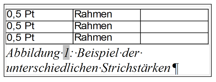

Wenn ich die Tabelle im Writer geöffnet habe, sind die Linienstärken einheitlich (0,5 Pt).

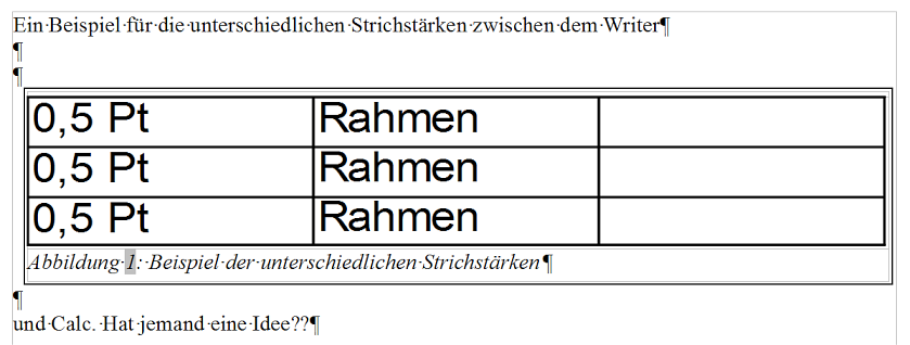

Sobald ich aus der Tabelle in den Writer "wechsle" wird die Tabellenlinie dicker:
Hat jemand eine Idee, warum das passiert??

Wie ich im Screenshot 1 sehe, wurde die Calc-Tabelle als Objekt eingefügt (hier: Bearbeitungsmodus).
Kann es sein, dass Screenshot 2 dann die Umrandung des Calc-Objekts darstellt, so wie diese erst in der Textverarbeitung eingefügt wurde?! Wenn ja, dann handelt es sich in diesem Fall [url=http://universal_lexikon.deacademic.com/225139/Das_sind_zwei_Paar_Stiefel]um zwei Paar Stiefel[/url].

Das täuscht; denn die Calc-Ansicht unterliegt anderen Regeln, weil die Ansicht stufenlos skaliert werden kann. Deshalb zeigt dir erst die Writeransicht tatsächlich die Linienbreite von 0,5 pt.mcreier hat geschrieben:Wenn ich die Tabelle im Writer geöffnet habe, sind die Linienstärken einheitlich (0,5 Pt). Sobald ich aus der Tabelle in den Writer "wechsle" wird die Tabellenlinie dicker
Zu Kontrolle kannst du dir eine Writertabelle mit denselben Maßen erstellen und mit 0,5 pt umranden.

Wenn du die Bildschirmansicht stufenweise prozentual vergrößerst (1. Screenshot), wirst du feststellen, dass sich die Breitenanzeige der Linien ständig ändert und keineswegs bei allen Linien gleichzeitig. Die Ansicht des Screenshots war bei 305%. Allerdings besteht generell ein Unterschied zwischen Bildschirmanzeige und Ausdruck.
Bei gedrückter Strg-Taste kannst du den Textrahmen proportional skalieren (2. Screenshot). In diesem Fall habe ich auf die Seitenbreite skaliert. Für die Tabelle entspricht das der Skaliermöglichkeit in der Seiten(Druck-)ansicht. Im Writer wird daher auch nur dir eingefügte Calctabelle skaliert. Die Linien werden dabei breiter als ursprünglich eingestellt, unterscheiden sich also von denen der Rahmenumrandung.
Das vorher Gesagte trifft natürlich auch bei einer Kleinerskalierung zu. Nur dass die Calcumrandung jetzt natürlich schmaler wird.
