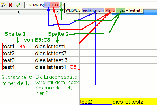

Ich verstehe den SVERWEIS noch nicht.
Ich habe jetzt mal eine Testreihe gemacht, bekomme aber eine Fehlermeldung.
Wenn ich das richtig verstehe, ist das Suchkriterium meine Auswahlliste (also die Buchtitel), die Matrix die möglichen Antworten (der Buchpreis) aber was sind die letzten beiden Zahlen "Index" und "Sortiert"?
Dies ist ein Test.ods
(9.53 KiB) 283-mal heruntergeladen
Hiker
Beiträge: 593
Wohnort: Berlin
Re: Anschreiben mit Mahngebühren
Beitrag von Hiker »
eine Einführung findest Du z.B. im Wiki: http://www.ooowiki.de/CalcFunktionenTab ... C_WVERWEIS
Es gibt einige Kleinigkeiten zu beachten: Das Suchkriterium muss ganz links in der Tabelle für SVERWEIS stehen.
Mit Matrix ist nicht nur die Liste der möglichen Antworten (Preis), sondern der ganze Bereich des Bücherverzeichnisses
inklusive der Kriteriumsspalte gemeint.
Mit Index wird die Datenspalte ausgewählt, die Du brauchst. Du kannst ja nicht nur vom Titel zum Preis, sondern könntest
auch weitere Spalten wie ISBN oder in Deinem Fall evtl das Kaufdatum des Buches hinterlegen.
Mit Sortiert wird quasi ein Wahrheitswert übergeben, ob Deine Tabelle nach dem Kriterium sortiert ist.
Dann kann mann nämlich schneller/effektiver suchen. Wenn Du diesen Wert fälschlich auf sortiert setzt, werden aber eventuell
Daten nicht gefunden.
MfG, Jörn
Beiträge: 3729
Hiker war schneller, aber dieses Bild wollte ich euch jetzt nicht vorenthalten ...

Index ist dann die Nummer der Spalte der Matrix?
Zur Sortierung: 0=Sortiert? Und was bewirkt dann die "1"?
