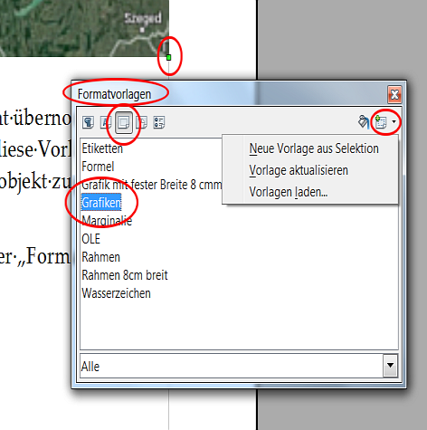

Rahmenvorlage erstellen:
  • Formatvorlagen-Sammlung (F11) öffnen
  • Bild markieren (anklicken) - Angezeigt wird „Grafik“
  • „Neue Vorlage aus Selektion“ anklicken
  • Namen der Vorlage vergeben (Beispiel: Grafik mit fester Breite 8 cm)
  • Textrahmen markieren (anklicken) - Angezeigt wird „Rahmen“
  • Namen der Vorlage vergeben (Beispiel: Rahmen 8 cm breit)
