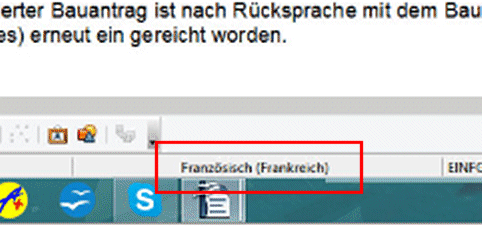

Folgendes Problem habe ich, Meine Rechtschreibprüfung versucht immer, meine Text als farnzösische Texte zu prüfen.
Egal wie oft ich es versuche auf deutsch um zustellen, es wird immer automatisch auf die farnzösiche Textprüfung um gestellt.
Gruß Caro
Rechtschreibprüfung.

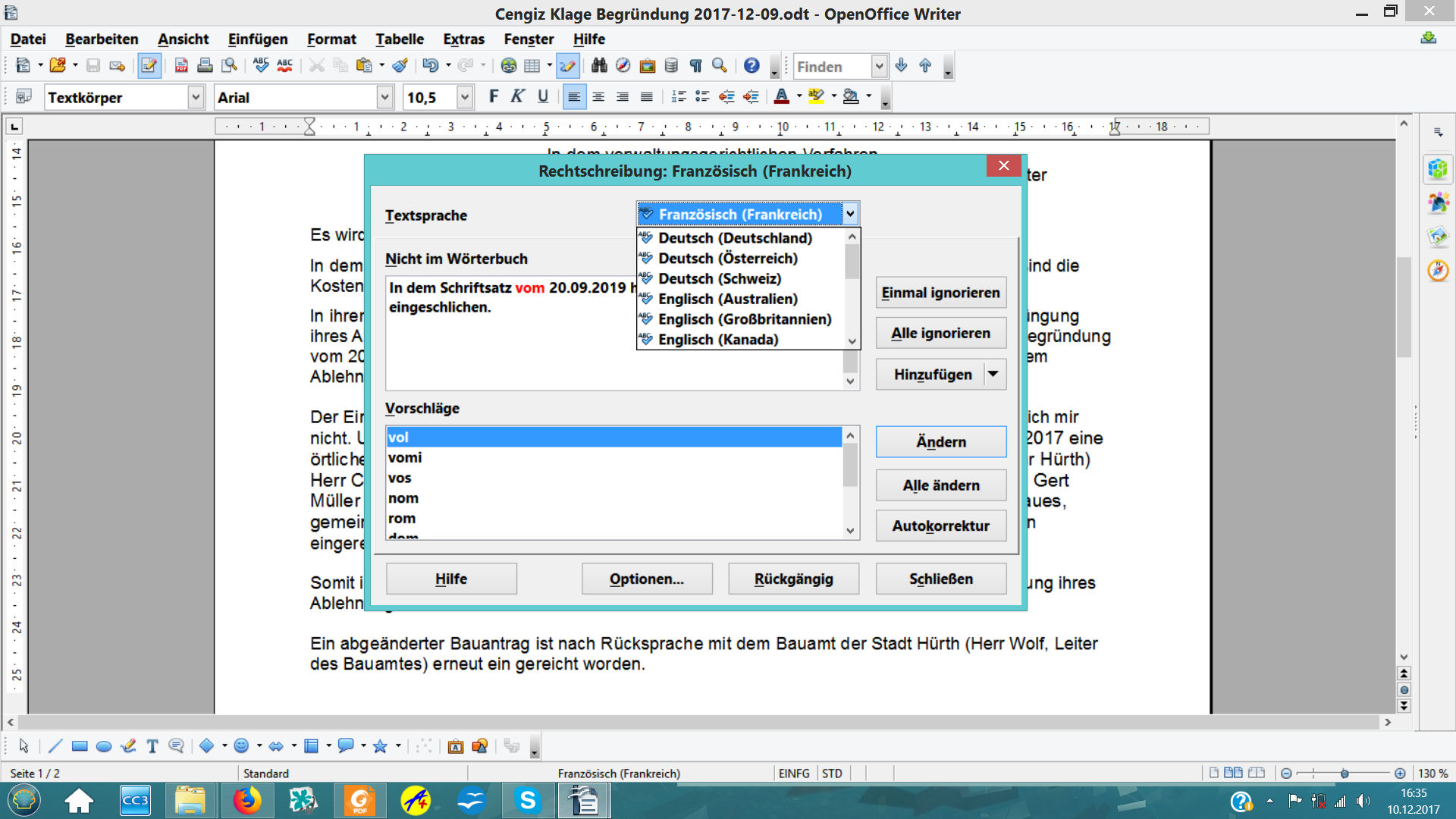

Ich habe AOO 4.1.3, Deutsch ist installiert. Der Text ist deutsch!
Gruß Caro
Gruß Caro
- Screenshoot 02.jpg (292.04 KiB) 7499 mal betrachtet
Re: Rechtschreibprüfung.
Nö, der Balken steht auf Französisch!
das mag sein, aber ist bedeutungslos, denn relevant ist die Spacheinstellung des Textes und die ist augenscheinlich französisch:Der Text ist deutsch!

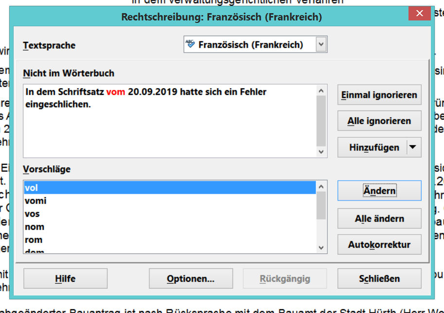

Egal wie oft ich versuche auf deutsch um zustellen, wenn ich deutsch anklicke dann schließt sich das Fenster und ich habe wieder französichen!!!???
Wurde der Text kopiert? Dann ganzen Text markieren, dann erst auf standard und/oder STRG+M und erst dann Sprache->Für gesamten Text->Deutsch.
Wenn jetzt noch immer nicht klappt, ist vermutlich das Benutzerverzeichnis korrupt und muß umbenannte werden und OO-Neustart.
