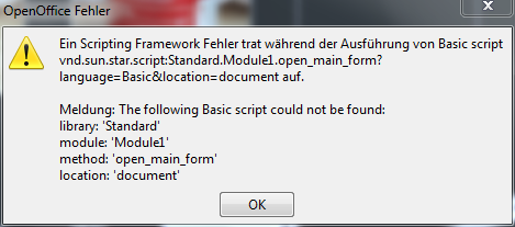

F3KTotal, den "Basic"-Ordner in der .odb zu löschen hat tatsächlich zum Verschwinden der Warnmeldung beim Öffnen der Datenbank geführt! Allerdings bekomme ich jetzt eine Fehlermeldung á la "The following Basic script could not be found", wenn ich mein Formular in der Datenbank öffne (den kompletten Fehlerdialog hänge ich dran). Das scheint mir so, als ob das Formular noch irgendwo auf ein Makro verweist, oder? Wo könnte ich das denn eingetragen haben...? Unter "Formular-Eigenschaften -> Ereignisse" sehe ich jedenfalls nichts.

- ooo_base_error.PNG (32.55 KiB) 11681 mal betrachtet

Du scheinst dich ja mit deiner Datei richtig gut auszukennen. Wenn ich igendwo ein Makro eingetragen habe, dann weiß ich auch wo.
Du kannst die Datei gerne hier hochladen, dann würde ich es in kurzer Zeit herausfinden, aber es gibt zu viele Möglichkeiten um das per Ferndiagnose zu machen.
Übrigens wäre der Fehler ebenfalls aufgetreten, wenn es den BUG nicht gäbe, mit dem Löschen des Modules würde das Makro genauso fehlen!
StephanJohn hat geschrieben: So, 22.04.2018 09:01 Wo könnte ich das denn eingetragen haben...? Unter "Formular-Eigenschaften -> Ereignisse" sehe ich jedenfalls nichts.

Re: Makros lassen sich nicht löschen?!?
hast Du es über das Datenbankdokument versucht?
Extras → Anpassen → Ereignisse
Da steht es vermutlich unter "Ansicht wurde erzeugt", da Du mit dem Makro vorher einmal ein Formular öffnen wolltest (open_main_form)
Robert

Hallo Robert,
ja, das hatte ich auch schon versucht, aber da war nichts eingetragen. Ich hab' jetzt alles in ein neues Dokument kopiert und jetzt läuft's ohne Fehlermeldungen! Danke für eure Hilfe!
