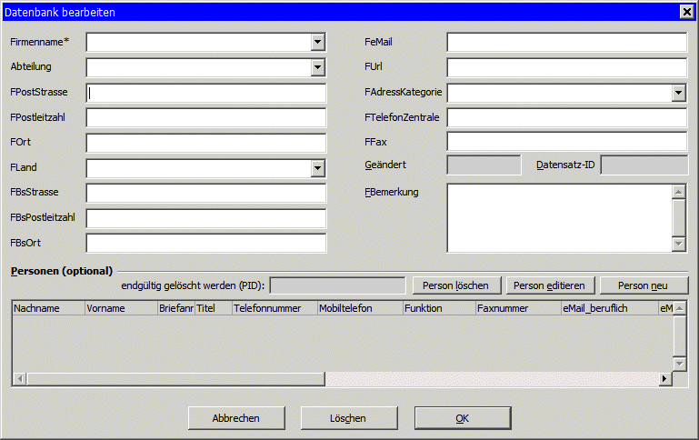

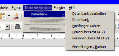

ja, das ist möglich aber viel Arbeit, denn das müsste sinnvollerweise mit Basic-Dialogen umgesetzt werden die Du alle selbst programmieren musst. Verteilen kannst Du es dann als Extension, z.B. auch mit Menüeinträgen in OO/LO, die der Nutzer selbst installieren kann.
Bei einer Datenbank für einen Kunden, an der ich gerade arbeite, sieht ein solches Menü z.B. so aus:
und einer der Datenbank-Dialoge so:
