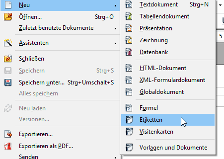

Siehe http://www.ooowiki.de/SerienDruck.html
Benutze einfach den Assistenten im Writer.
2018-09-20 16_24_08-Unbenannt 1 - OpenOffice Writer.gif (14.12 KiB) 7873 mal betrachtet
