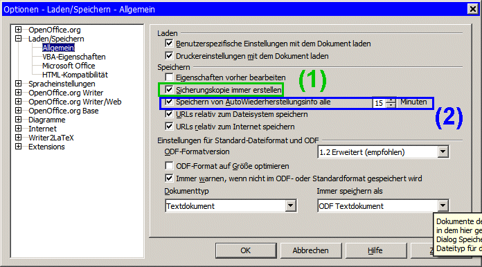

Die Option bewirkt folgender, ich zitiere dazu die Programmhilfe:
Sicherungskopie immer erstellen
Kopiert die ältere Version eines Dokuments als Sicherungskopie, wenn Sie das aktuelle Dokument speichern. Jedes Mal, wenn OpenOffice eine Sicherungskopie anlegt, wird die vorherige Kopie ersetzt. Die Sicherungskopie erhält die Dateinamenserweiterung .BAK.
Um den Speicherort für die Sicherungskopien zu ändern, wählen Sie Extras - Einstellungen - OpenOffice - Pfade, und geben dort einen neuen Pfad für die Sicherungsdateien an.
Du musst nun das OpenOffice-Benutzerverzeichnis durch umbenennen zurücksetzen.
Sofern die Option Sicherungskopie immer erstellen aktiviert wurde, kannst Du die Sicherungskopieren wiederherstellen, in dem Du z. B. bei Textdokumenten die Dateiendung .bak durch .odt ersetzt.

Dann versuche ich das jetzt zum wirklich allerletzten Male:
ES gibt in aktuellen OpenOffice-Versionen (zumindest seit OOo 3.3.0, wahrscheinlich noch länger) 2 diesbezügliche Einstellungen die völlig unterschiedliche Dinge bewirken:
Die Einstellung (1) bewirkt Folgendes:
-es wird eine existierende Datei zum Bearbeiten geöffnet und die Datei wird bearbeitet
-erst zu dem Zeitpunkt wo diese Datei jetzt vom Anwender gespeichert wird, wird eine bak-DAtei erstellt deren Inhalt dem Stand der Datei von vor der Bearbeitung entspricht
Es existieren somit, nach dem Speichern, 2 Versionen der Datei, einmal die bak-Datei (die enthält den Inhalt der Datei wie er VOR dem Bearbeiten war) und einmal die gespeicherte Datei (die enthält den Inhalt wie er nach dem Bearbeiten war
Die bak-DAtei speichert somit auch ausdrücklich keine Zwischenstände der Bearbeitung, aufgrund derer das Ergebnis der Bearbeitung wiederhergestellt werden kann wenn der PC zwischendurch abstürzt.
Die Einstellung (2) bewirkt Folgendes:
-während der laufenden Bearbeitung wird automatisch alle x Minuten der Zwischenstand der Bearbeitung gespeichert als sog. "Autowiederherstellungsinfo". Die Autowiederherstellungsinfo ist dabei keine vollständige Datei [1] sondern nur Einträge in eine File im OO-Ordner anhand derer OO den umgespeicherten Bearbeitungsstand wiederherstellen kann falls OO abgestürzt ist.
[1]
in alten Versionen von OO wurden hier tatsächlich komplette Dateien gespeichert, das ist aber lange her, so lange das ich garnicht genau sagen kann bis zu welcher Version das der Fall war. Da ich aber hier ein OOo 3.3.0 noch in Betrieb habe und dort nachschauen kann, kann ich Dir verbindlich sagen das spätestens seit OOo 3.3.0 keine kompletten Dateien mehr gespeichert werden.
