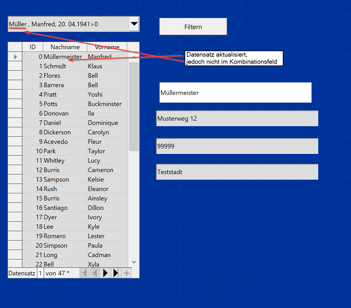

Re: Abfrage mit Kombinationsfeld
Lieber R,
ganz herzlichen Dank für deine unsagbare Geduld, Neueinsteigern auf die Sprünge zu helfen.
Ich habe mir noch mal deine Beispieldatei „Adressen_Filter_nach_ID_3.odb“ angeschaut.
Auch in deiner Beispieldatei taucht das Problemchen auf, dass nach Editieren zwar der Datensatz geändert, und in der Tabelle „tbl_Test_Stammdaten“ gespeichert wird, aber das Kombinationsfeld wird leider nicht aktualisiert.
Das ist für AnwenderInnen irritierend.
(siehe Screenshot).
Ich hätte gerne gewusst, was ich machen muss, damit auch das Kombinationsfeld ebenfalls aktualisiert wird.
Mach es genau so, wie ich es im Formular mit dem Listenfeld gezeigt habe...baue HELPER_FORM ein ..Mann Mann, Mann...

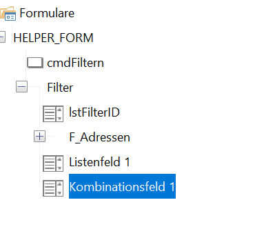

Ich schlage vor, du schaust nochmal genau hin, es ist weder das gleiche Icon, noch kann man nicht erkennen worum es sich handelt, denn die Art des Feldes steht im Eigenschaftsdialog ganz oben, im Bild rot unterstrichen:Gruß Rpeschiber hat geschrieben: Sa, 04.05.2019 10:15 PS.:
Hallo R,
mag an Windows liegen, bei mir sehen die gleich aus - sieh Screenshot.
Die Namen wurden automatisch in dem Beispiel von Base vergeben.
Muss aber sagen, dass ich langsam bezüglich Listenfeld und Kombinationsfeld eine Krise bekomme.
Weiß nicht, ob man das als Bug bezeichnen kann.
Ich habe mehrfach eine Listenfeld aus einem vorhanden Formular in ein anderes kopiert und mich gewundert, warum es plötzlich nicht mehr funktioniert.
Erst nach langem suchen bin ich dahinter gekommen, dass beim Kopieren Base aus dem ehemaligen Listenfeld beim Kopieren daraus ein Kombinationsfeld macht. Der Fehler ist leider nicht immer reproduzierbar, es scheint mehr ein Zufall zu sein, denn manchmal wird es als Listenfeld, mal als Kombinationsfeld ins andere Formular kopiert. Da bei mir die Icon nicht zu unterscheiden sind, bleibt die einzige Möglichkeit es festzustellen, ob es als Listenfeld oder Kombinationsfeld kopiert wurde: rechte Maustaste und "Ersetzen durch" anklicken, dann wird halt nur die Alternative angeboten. Aber wer kommt denn schon auf so eine Idee so etwas zu überprüfen?
Gruß Peter
Gruß Peter
- Listenfeld v Kombofeld.png (5.89 KiB) 13373 mal betrachtet
Irgendwie scheinst du meine Posts nicht richtig zu lesen, jedes Wort hat seinen Sinn:
Was ich bestätigen kann, ist, dass unter LibreOffice 6.2.3, Windows 7, das Icon von Listen- und Kombinationsfeld gleich ist.
Das ist aus meiner Sicht ein BUG.
R
Und das sich die Art eines Feldes, beim Kopieren von einem Formular ins andere, ändert, habe ich in 10 jahren OpenOffice noch nicht erlebt!F3K Total hat geschrieben: So, 05.05.2019 10:11 ... denn die Art des Feldes steht im Eigenschaftsdialog ganz oben, im Bild rot unterstrichen...
R
Hallo R,
danke für den Hinweis,
Danke für deine Geduld, Peter
Tut mir leid, habe ich völlig übersehen, hatte mich immer nur auf den Inhalt des "Eigenschaftsdialog" konzentriert.steht im Eigenschaftsdialog ganz oben
