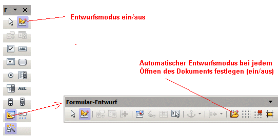

Im oberen Screenshot ist der Entwurfsmodus eingeschaltet und folglich die Symbole der Symbolleiste für die Steuerelemente aktiv, im Unteren ist der Entwurfsmodus nicht eingeschaltet, was der Normalfall ist, denn nur so können die im Dokument vorhandenen Steuerelemente (wenn welche vorhanden sind) überhaupt auch genutzt werden (im Entwurfsmodus würden sie nur markiert).
Wenn Du, ausnahmsweise, willst das bei jedem Öffnen eines Dokuments der Entwurfsmodus automatisch geöffnet ist (was aber wenig Sinn macht) musst Du das einmalig einschalten und danach das Dokument nochmals speichern. Das Speichern-Icon wird aber nicht aktiv nur weil Du das einschaltest, Du musst also notfalls eine kleine Änderung machen (z.B. gib in eine Zelle etwas ein und lösche es wieder mit Entf-Taste damit das Speichern Icon aktiv wird.
