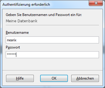

eine andere Idee von mir:
Wenn du OpenOffice als Frontend für eine Datenbank verwendest, kannst du, wenn du der Datenbank ein Passwort gibst, einen von OpenOffice mitgebrachten Login Dialog nutzen, sieht dann etwa so aus:
