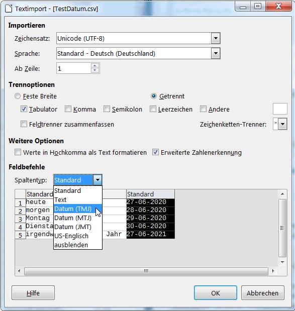

Wi oben schon gesagt, die Formatierung klappt nur, nachdem das als Zahl importiert wurde.Officeclerk hat geschrieben: Fr, 26.06.2020 22:20 Die relevanten Kalenderdaten für Buchung bzw. Valuta wurden dann aber soweit richtig in zwei Spalten abgebildet. Ich hatte dann gedacht, dass ich mit Formatierung über "Zellen formatieren" weiterkommen könnte, so dass calc auch versteht, was da für Zeichen stehen...
Ich habe jetzt mal den passenden Screenshot unten angehängt und die Testdaten gezippt.
Die erweiterte Zahlenerkennung brauchts Du hier übrigens nicht.
mfg, Jörn
- TestDatum.zip
- (249 Bytes) 765-mal heruntergeladen
- TestDatum.jpg (67.01 KiB) 26068 mal betrachtet

ich habe nur meinen eigenen Screenshot kommentiert und wollte vermeiden, dass Officeclerk die Einstellung für notwendig hält. Calc speichert einfach nur die Voreinstellung vom vorherigen Import.
Entschuldige bitte, dass ich jetzt offensichtlich bei Dir Irritationen ausgelöst habe.
Mfg, Jörn
mfg, Jörn
[/quote]
Du bist mein Held! Dankeschön!
