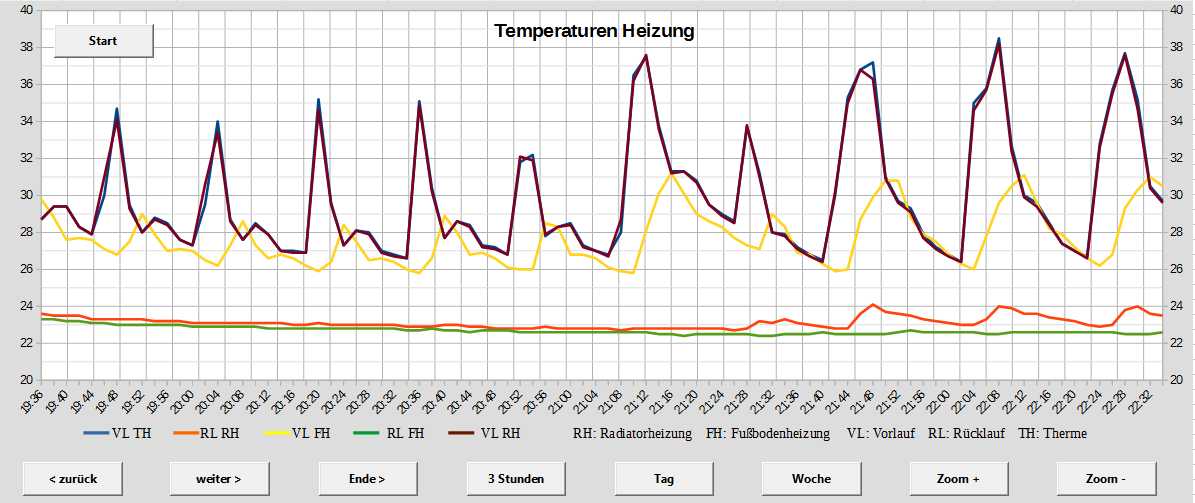

ich habe es jetzt halbwegs am Laufen, wobei aber noch diverses seltsam ist. Das Bild als Idee, was das alles soll.
global document   as object
global dispatcher as object
global Wertezahl as integer
global Startwert as integer
dim args(3) as new com.sun.star.beans.PropertyValue  'ähnlich Recorddeklaration
sub Main
Startwert = 2
Wertezahl = 90
argsSetzen(2, 90)
Sub plus_90
	Startwert = Startwert + Wertezahl
	argsSetzen(Startwert, Wertezahl)
... 'diverse weitere solche Subs
Sub argsSetzen (Start as integer, Wert as integer)
	args(0).Name = "Name"
	args(0).Value = "Object 1"
	args(1).Name = "Range"
	args(1).Value = "$Tabelle1.$B$" & Start & ":$G$" & Start + Wert - 1
	args(2).Name = "ColHeaders"
	args(2).Value = false
	args(3).Name = "RowHeaders"
	args(3).Value = true
	dispatcher = createUnoService("com.sun.star.frame.DispatchHelper") 'für spätere Anwendung dispatcher
   	dispatcher.executeDispatch(document, ".uno:ChangeChartData", "", 0, args())
Zur Deklaration im Kopf: Mit "public"-Deklarationen für die beiden Zahlwerte arbeitet das Makro "seltsam falsch", liegt aber evtl. daran, dass ich das Modul unter "Meine Makros" einsortiert habe, nicht unterhalb des calc-Documents (ich will es für mehre Dokumente verwenden). Die Idee des Makros stammt aus calc-info.de, der Author dort hat die Werte auf das Rechenblatt geschrieben und von dort wieder eingelesen. Die Übergabe an die Sub argsSetzen könnte man so natürlich auch noch lassen.
Kann es übrigens eine Rolle spielen, das als Laufzeitumgebung ursprünglich noch eine ganz alte Java-Version eingestellt war? - Aber ich programmiere ja nicht in Java.
Mir fällt immer noch auf das nach dem ersten Aufruf des Makros, genauer der letzten Zeile in argsSetzen die Oberfläche grafisch "flattert", als wenn in schneller Reihernfolge die Schaltflächen den Fokus erhalten. Das Problem ist, das ich über ".uno:ChangeChartData" ein KEINERLEI Doku in OO-Basic gefunden habe. Ich habe das nur aus dem Beispiel in calc-info.de. Das "flattern" führt anscheinend auch dazu, dass die Schaltflächen zum Teil erst beim 2.Anklicken reagieren, und dann manchmal die globalen Variablen leer sind - ich weiß - kann alles eigentlich nicht sein!????
Gruss, wonk
