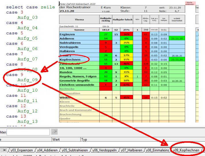

Ich möchte meine Programm übersichtlicher machen und anstelle von
wenn a=1 dann führe Routine_1 aus und wenn b=2 dann starte Routine_2
also anstelle von:
select case a
case 1
routine_1
case 2
routine_2
case
end case
etwas wie:
routine_a
geht das?

Ja, so mache ich das jetzt:
Die Aufgaben werden durch Klick in die Zelle gestartet - z.B. "Kopfrechnen" in Zeile 9 und im Modul findet sich dann die Routine "Aufg_09".
Und das gibt es dann noch für die Kontrolle der eingegebenen Lösung. Das sind lange Listen, die hätte ich gerne kürzer gehabt - mit dem Aufruf von
Aufg_&zeile
- oder
Aufg_§zeile
oder so - wäre doch viel eleganter.

Pit hat geschrieben:das hier ist wohl so ähnlich wie wenn ich einen meiner Dialoge aufrufe:
oSC = oMSPF.createScriptProvider(oDoc.ScriptContainer)
Nein, nicht ähnlich.
Mit meinen eigenen Worten. Beachte aber, dass ich auch kein Programmierer bin!
Dies ist der eigentliche Zugrif auf den Service.
Der Service soll einen neuen ScriptProvider erstellen, mit dem Zugriff auf die Scripts im Dokument.
Pit hat geschrieben:hier wird wohl der entsprechende Text reingepackt:
sScriptCall="vnd.sun.star.script:Standard.modAufgaben." & sAufgabe & "?language=Basic&location=document"
script = oSC.getScript(sScriptCall)
Ja. Genau dies ist der entscheidende Punkt.
Denn hier wird keine Call-Anweisung erwartet, sondern ein String.
Deshalb lasseen sich die Strings zusammenbauen:
Die Bibliothek „ Standard“ im Dokument.
Das Modul „ modAufgaben“ in der Bibliothek „Standard“
Name der Routine im Modul „ modAufgaben“, welche aufgerufen werden soll: „sAufgabe“
Ich nehme an, dass dieser Part soviel bedeutet wie:
Lieber Interpreter, es handelt sich bei den Angaben um einen Basic_Code, welcher sich in diesem Dokument befindet.
Mit der nachfolgenden Zeile weiß ich auch nicht weiter.
Gemäß Xray ist dies auch ein Objekt und hätte erwartet, dass man den Inhalt von (sScriptCall)
hier irgendwo auslesen kann, aber Fehlanzeige.
Naja, muss nochmal forschen...
Pit hat geschrieben:Warum sind jetzt hier drei Arrays:
script.invoke(array(), array(), array())
Das habe ich auch nur abgeschrieben und getestet.
Ich weiß „script.invoke“ führt letztendlich das zuvor angegebene Makro aus, aber die drei Arrays ???
http://ooo-site.apache.org/api/docs/com ... cript.html
Werde ich noch recherchieren.

Pit hat geschrieben:ich habe mich aber mal hingesetzt und dein Script noch vereinfacht. Anstelle von den Strings auf einem extra Tabellenblatt erstelle ich die Strings mit einer Schleife und das Makro starte ich mit einem Tabellenblattereignis direkt durch Klick auf die entsprechende Zelle mit dem Namen des
Ja, so hatte ich es auch vor. Nur Du erwähntest, dass Du ca. 100 Sub's
damit aufrufen möchtest, habe ich eine flexible Tabelle angelegt.
Das unschöne daran ist, dass man diese Tabelle in der Originaldatei u.U. ausblenden
muss oder die Daten (Namen der Sub's) in eine externe Datei auslagern muss.
Der Vorteil ist: Wenn sich später Routinennamen ändern, dann ändert man diese in
der Tabelle und werden dann zur Laufzeit automatisch vom Array korrekt verarbeitet
Ein weiterer Nachteil ist die Benennung der Aufgaben in der Schleife:
  • Aufg_01
  • Aufg_20
  • Aufg-140
Da Du bei den ersten 9 Aufgaben eine Null vorangestellt hast, musst Du eine Abfrage starten:
WENN Aufg_0
DANN Aufg_0n
SONST
Aufg_n
Craig
