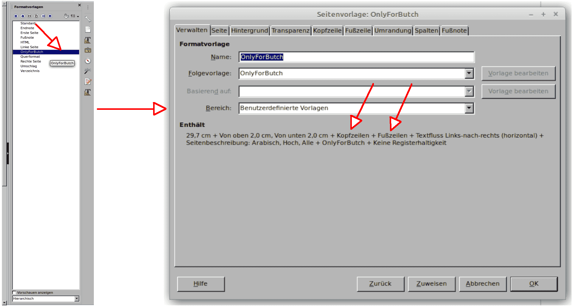

nutze hierfür den Formatvorlagenmanager (F11). Dort → Seitenvorlagen (oben) anwählen (Icon Nr. 4 von links)
Bei einer gegebenen Seitenvorlage → rechte Maustaste → neu - es wird dann die Vorlage kopiert und du kannst sie dann ändern (z.B. neuen Namen vergeben, Kopf-/Fußzeilen aktivieren).
→ nach dem Screenshot geht's unten weiter...
PS: Über dein PS musste ich doch schmunzeln... ;-)

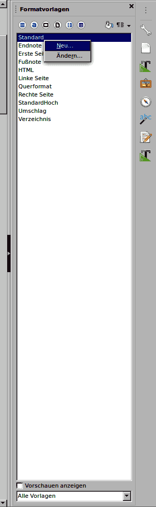

miesepeter hat geschrieben: Mi, 03.02.2021 10:23 → rechte Maustaste → neu - es wird dann die Vorlage kopiert
Bist du sicher? Ich habe im Dokument die Seitenvorlage gestaltet, und diese Gestaltung ist dann in 'Standard' gespeichert. Wenn ich aber bei 'Standard' auf Neu gehe, scheint nichts kopiert zu werden. Oder verstehe ich etwas falsch? (Bei Seitenvorlagen gibt es auch, wie ich sehe, die Option 'Basierend auf' nicht.)

Re: Abschnittswechsel
Angenommen, ich habe im Dokument die Seitenvorlage nach meinen Wünschen gestaltet. Wie kann ich dies als eine neue Seitenvorlage speichern
wechsele zuerst im Formatvorlagen-Fenster in den Bereich "Seitenvorlagen", danach klicke oben rechts im Formatvorlagenfester auf das 'Ausklappicon' und wähle dort "Neue Vorlage aus Selektion".
Dieses Vorgehen übernimmt die Einstellungen der aktuellen Seite (der in welcher der Cursor steht) in eine neue SEitenvorlage.
