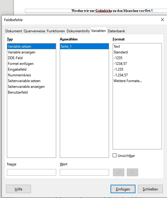

Die Feldbefehle habe ich gefunden.
Aber nichts was mich auf Inhaltsverzeichnis schließen lässt.
Unterdatenbanken gibt es nur bilio
Wie könnte es weitergehen?
Martin
Martin
- LI_fedbefehle.jpg (111.52 KiB) 8413 mal betrachtet
