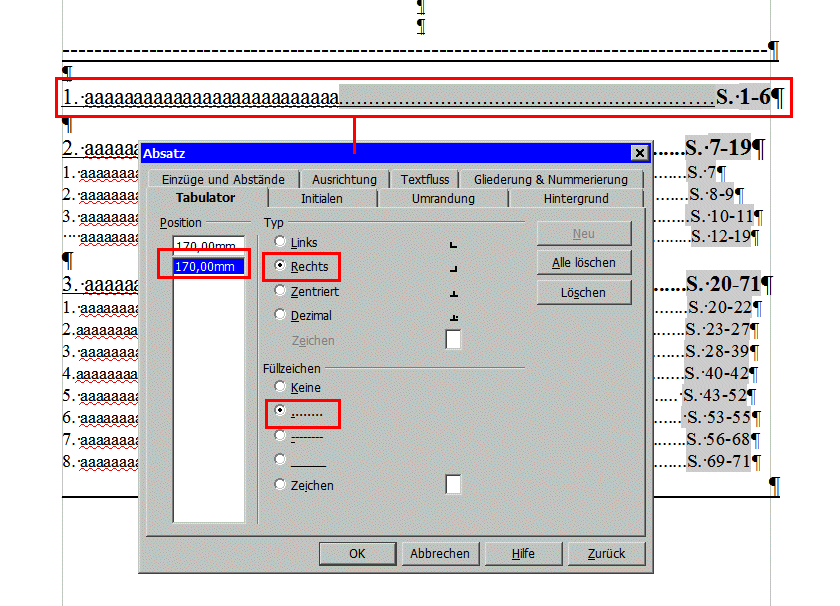

Gibt es eine Möglichkeit die Seitenzahlen am rechten Rand in einem Inhaltsverzeichnis
geradlinig senkrecht anzuordnen,
OHNE das man das ganze Inhaltsverzeichnis in eine Formatierung einfügt?
Im Anhang ein Bild, bei dem man die Seitenzahlen sieht,
die eigentlich gerade sein sollten ohne dass man das ganze Inhaltverzeichnis formatiert.

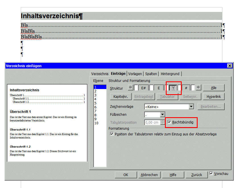

Re: Seitenzahlen im Inhaltsverzeichnis auf einer Linie
ja. Eigentlich ist das auch der Normalfall (meines Erachtens) Dazu muss der Tabulator zwischen Eintrag und SEitennummer rechtsbündig eingestelt sein:
Inhaltsverzeichnis.odt
(9.56 KiB) 405-mal heruntergeladen

Kann man die bereits bestehenden Zahlen so ausrichten ohne
das der geschriebene Inhalt nochmal neugeschrieben werden muss?
Also einfach die Zahlen markieren und dann ausrichten?
nummer hat geschrieben: Mo, 02.08.2021 23:40 Kann man die bereits bestehenden Zahlen so ausrichten ohne
MFG
https://ibb.co/mB19ZNZ
Wie soll ich das aufgrund eines Screenshots entscheiden können?
WEnn ich raten müsste würde ich antworten:
da der Screenshot so aussieht als handele es sich um ein in MS Word ersterlltes Inhaltsverzeichnis - Nein, ich glaube nicht das man das in OO/LO einfach so anpassen kann.
Du kannst versuchen den Cursor auf eine der betreffenden Inhaltsverzeichnis-Zeilen zu setzen und über Format-Absatz zu schauen ob dort ein Tabulator definiert ist, wenn ja diesen Anpassen, wenn nein einen Passenden anlegen.
Aber ganz ehrlich: WENN Du mit OO/LO arbeiten willst dann lege einmal das Inhaltsverzeichnis richtig an, statt auf Dauer rumzufrickeln. (Das meint nicht das ich MS Word für fricklich halte, sondern es meint das ich, umgekehrt, auch nicht auf die Idee käme ein Inhaltverzeichnis das ich in OO erstellt habe, nachträglich mit Word ändern zu wollen.)
Beitrag von nummer »
Es war ein Printscreen von Paint.
Im Anhang das .odt Dokument,
gibt es da eine Möglichkeit nur die Zahlen z.B. in einer Punktaufzählung geradlinig anzuordnen
ohne den Text zu bearbeiten?
MFG
S.1-1kk.odt
(13.13 KiB) 316-mal heruntergeladen
nein, weil offensichtlich sind die sichtbaren Punktierungen direkt eingefügt und müssten zunächst gelöscht werden, um funktionierende rechtsbündige Tabulatoren setzen zu können.
Sobald diese Punktierungen gelöscht sind, ist das einfügen von Rechtsbündigen Tabulatoren, wie schon in meinem anderen Post vorgeschlage jedoch möglich.
