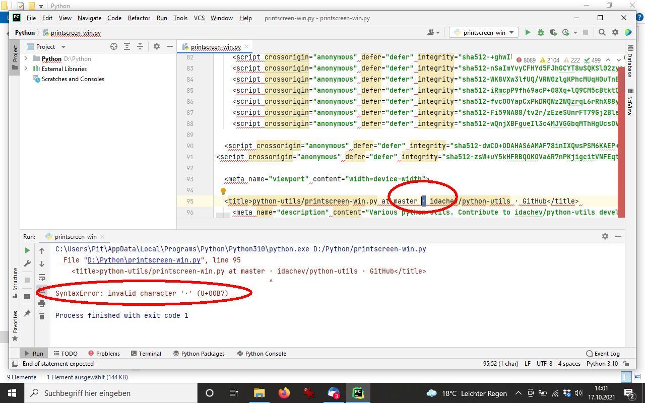

Am Ende des folgenden Links ist ein Python-script verlinkt. Ich gerade nur nicht sicher, ob PIL/Pillow beim Python in LibreOffice direkt dabei ist.
Wenn ich das Pythonscript aus Hikers Link ausführe, finde ich keinen Screenshot auf dem Desktop. Wenn ich das Script in Pycharm ausführe, erhalte ich eine Fehlermeldung:
Fehlermeldung in Screenshot Programm.jpg (181.72 KiB) 5694 mal betrachtet
Dann habe ich die Bibliotek PIL installiert. Das hilft auch nichts, gleiche Ergebnisse.
Dann habe ich die Pythondatei frech einfach mal in den OO-Userordner gepackt , dort kann man sie natürlich nicht einfach ausführen.

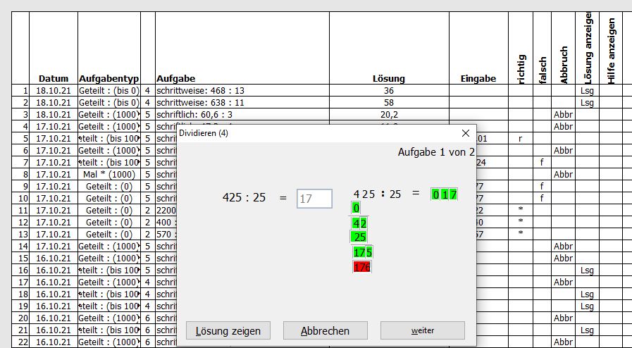

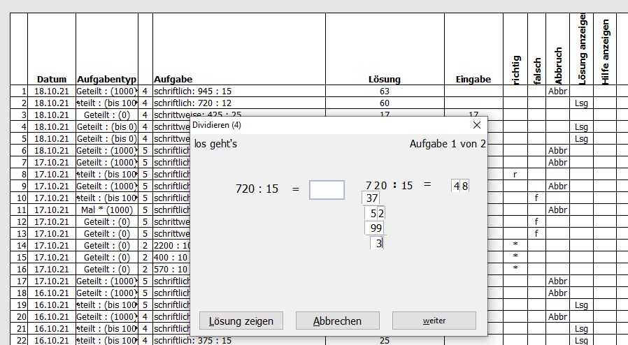

Nun ja, theoretisch könnte ich das machen. In der "normalen" Version für die Nutzer wird ja jede Eingabe überprüft und das nächste Feld ist erst zugänglich, wenn die richtige Zahl eingegeben wird:
In der Testversion wird natürlich erst am Ende überprüft, ob das Ergebnis richtig ist. Hin und wieder wollen Schüler (Schülerinnen eher nicht) den Rechentrainer überlisten oder die Note hinterher anzweifeln. Ihre Eingabe könnte so aussehen:
Das, im Hintergrund gezeigte, Protokoll wird am Ende im Ausdruck des Test mit ausgegeben und hier stünde dann "falsch" und "Erg. richtig, Re. falsch". Und da zeigt halt "ein Bild mehr als tausend Worte" und der Ausdruck des Protokolls würde nicht sehr übersichtlich - und das nur, falls mal ein Querulant nachfragt.
