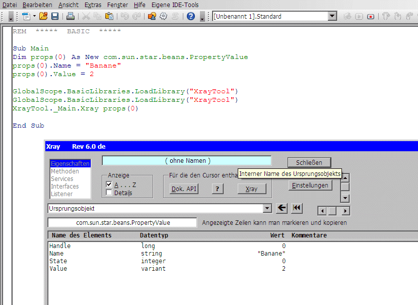

Re: Suche Doku zu com.sun.star.beans.PropertyValue
erhalte ich später im Code einen Fehlermeldung "Objektvariable nicht beleg
das kann ich leider nicht nachvollziehen, siehe Screenshot.
