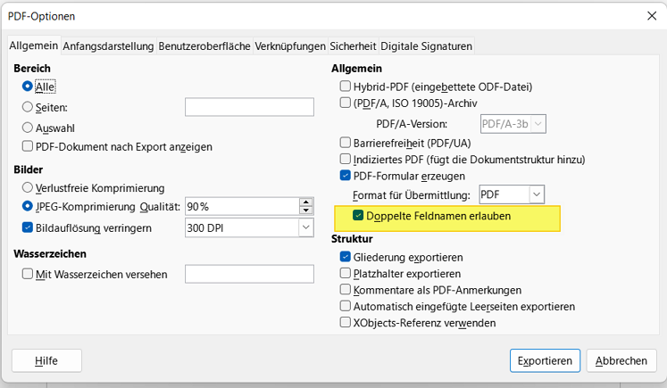

ich habe ein Formular mit Writer erstellt, welches der Anwender als PDF ausfuellen soll. Eines der Eingabefelder ist die Report-Nummer. Das Formular hat mehrere Seiten, die Report-Nummer soll auf allen angezeigt werden. Ist es moeglich, dass der Anwender nur einmal die Report-Nummer auf der ersten Seite angibt, und die gleiche Nummer auf den restlichen Seiten ausgespuckt wird? Falls ja, wie?
Gibt es eine Art "Readfunktion" die ich auf das Report-Nummer Feld setzen kann und damit irgenwie auf die anderen Seiten verlinke?
Danke schonmal fuer die Hilfe :-)

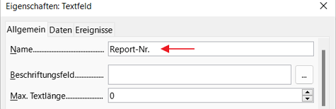

usera320 hat geschrieben: Mi, 13.07.2022 13:30 Falls ja, wie?
Exportiere über
Datei → Exportieren als → Als PDF exportieren
und erlaube doppelte Feldnamen.
2022-07-13 14•04•13.png (95.7 KiB) 3245 mal betrachtet
2022-07-13 14•38•43.png (15.79 KiB) 3229 mal betrachtet

PS: Da dies ein Forum für LibreOffice und OpenOffice ist, solltest Du angeben welche Anwendung Du benutzt (da Pfadangaben abweichen können).

Super!!!
Funktioniert und war einfacher als gedacht, vielen Dank!
