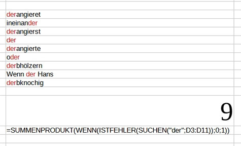

WeePee hat geschrieben: Sa, 20.05.2023 22:08 wenn das Wort in dem Text enthalten ist.
Ich bin, ohne Wortgrenze im Suchbegriff, nicht überzeugt von der Formel.
2023-05-21 12 13 05.jpg (53.66 KiB) 5526 mal betrachtet
