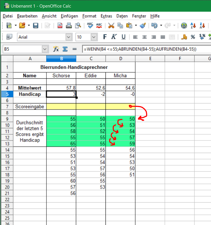

ich möchte einen einfachen Handicaprechner basteln, für unsere Disc Golf Bierrunde.
Mein bisheriges Ergebnis hab ich als Screenshot angehängt.
Frage: Gibt es eine Möglichkeit, eingegebene Werte (Scoreeingabe in gelb) automatisch oben in die grüne Liste zu verschieben und die älteren Werte darin alle um eine Zeile nach unten wandern zu lassen?
Die Suche und mein Gehirn haben da nichts verwertbares zusammengeschustert bekommen und meine Hoffnung ist, dass jemand von Ecuh mir vlt. weiterhelfen kann. :)
Freue mich über alle Hinweise!
Im voraus: DANKE!!!
Micha

scraping-micha hat geschrieben: Mo, 09.10.2023 12:47 Mein bisheriges Ergebnis hab ich als Screenshot angehängt.
Lösungsvorschläge lassen sich auf einem Screenshot schlecht eintragen.
Hänge bitte die Datei (ods.) an (entferne ggf. Persönliche - oder vertrauliche Daten).

Mööp,
hab die Datei in den EIngangspost editiert! :)

scraping-micha hat geschrieben: Mo, 09.10.2023 12:47 Gibt es eine Möglichkeit, eingegebene Werte (Scoreeingabe in gelb) automatisch oben in die grüne Liste zu verschieben und die älteren Werte darin alle um eine Zeile nach unten wandern zu lassen?
Leider nur per Makro.
Bei der Verwendung von reinen Bordmitteln würde ich die Sache umdrehen.
Die untersten fünf Werte berechnen, und dies oben anzeigen.
Wenn du das Fenster dann noch fixierst, hast du eine fast genau solche Lösung, nur schreibst du die Werte halt unten drunter.
Mit dem Mausrad kannst du den unteren Bereich durchscrollen.
Und wenn du dann noch ein bisschen "bedingte Formatierung" und eine Formel in Spalte A verwendest, wird dir die nächste Eingabezeile schön markiert, siehe Bild.
Beispiel, funktioniert bis Zeile 10000, anbei.
