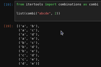

Noch ne Frage:
Ist es egal ob ich bei den Teams
Team A - Team B
Team C - Team D
Team A - Team C
auch schreiben könnte
Team A - Team B
Team A - Team C
Team A - Team D
Team B - Team C
Team B - Team D
Team C - Team D
oder müsste man da was umstellen?
die 2. Möglichkeit wäre natürlich einfacher zu händeln.

Re: Turniere Sport
Wenn »vorne« gleich »Heimvorteil« dann musst du das etwas schüttleln, wie überlasse ich dir!
Die Formel für L3:
=I3*1000000+(J3-K3)*1000+J3+ZEILE()/10000
